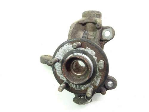

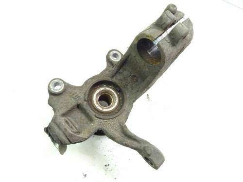

Anbei mal zwei Bilder zur Verdeutlichung. Die Radbolzen sind nicht eingepresst, sondern haben ein Rändelgewinde (Vielzahn) und werden dadurch gehalten. Mit ein paar leichten Hammerschlägen können sie im Sitz gelöst werden. Allerdings ist anschließend das Schwenklager im Weg und die Bolzen schlagen dagegen an bzw. können nicht nach hinten entnommen werden. Deswegen muss die Radnabe vorher vom Schwenklager getrennt werden. Beim Auspressen von der Rückseite wird wahrscheinlich der ABS-Ring dort beschädigt. Auch wenn er danach noch optisch ok ist, merkt man das erst nach dem Wiedereinbau, ob die ABS-Lampe leuchtet oder nicht - ist also Glückssache. Anschließend können die Radbolzen wie beschrieben gelöst und genauso wieder eingebaut werden, ist also völlig unproblematisch.
Wie schon vorher hier erwähnt wurde, gibt es nur eine Ford Teilenummer für die gesamte Serie. In meinem 2014-er mit IVDC hatten die originalen Radlager die Kennzeichnung FAG 713 6788 20. Die kann man also auch über den Zubehörhandel besorgen, kosten ca. 70 €.
Vermutlich findest Du auch eine gebrauchte Radnabe als Spender für den Rändelbolzen, aber das beschriebene mögliche weitere Problem bleibt. Überlege Dir mal wie Du weiter vorgehen möchtest. Dabei viel Erfolg!
