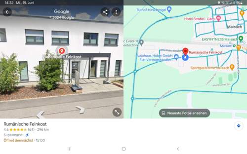

Zu deinem Link die Adresse des Verkäufers mit 860 angeblichen Reifensätzen (Frauenstraße 34, 82216 Bayern – Maisach) führt zu einem Rumänischen Feinkost Laden.
Ich bin vorsichtiger geworden bei Angeboten von Kleinanzeigen etc.
Persönlich würde ich von so einem Shop nichts Kaufen.
