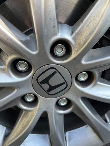

Wir haben unseren Honda Civic kürzlich in die Werkstatt gebracht, um auf Sommerreifen zu wechseln. Dabei wurde festgestellt, dass bei einem Rad zwei von fünf Radbolzen abgebrochen waren – zum Glück ist vorher nichts passiert! Wir haben daraufhin alle fünf Bolzen samt Radmuttern sofort austauschen lassen.
Was uns jetzt aufgefallen ist: Die neuen Radmuttern sind nicht vollständig eingedreht (siehe Foto). Es bleiben etwa 2–3 mm sichtbar, also sie schließen nicht ganz bündig mit den Bolzen ab. Beim Fahren ist bisher nichts zu spüren – kein Wackeln o.?Ä. – aber wir sind trotzdem etwas beunruhigt.
Frage: Ist das normal oder sollte man das überprüfen lassen?
Danke euch im Voraus!

Anbei das Foto

Okay anhand des Fotos hätte ich zwei vorschläge:
  1. Wenn man die alten noch hat die neuen mit den alten vergleichen tut .
  2. Und sonst kann es auch sein das die neuen radmuttern einfach länger sind.
Sonst schau auchmal nach bei den anderen Rädern ob die auch soweit rauskommen. Und wenn möglich Schicksal ein Bild.
Minimum 6,4 Umdrehungen.
Mal mit den anderen Rädern vergleichen.
Offene Radmuttern machen ,wenn sie auch im Winter genutzt werden, im laufe der Jahre Probleme durch starken Rostansatz am Gewinde.
Habe immer einen extra Satz geschlossene Radmuttern für den Winter benutzt.
Michael
Die Radmuttern sind nicht original, normal sind da geschlossene Hutmuttern verbaut.
Sind das originale Felgen oder sind nur die Kappen mit dem Logo original?
Gewindebolzen können brechen, wenn das Anzugsmoment brutal überdreht ohne Drehmomentschlüssel wird oder die Anlagefläche der Bremsscheibe zur Felge nicht fettfrei ist.
meine Herren da waren wieder Pfuscher am Bau... X-/ sorry für den Kommentar
Dankeschön für die Antworten. Ich habe neue Radmutter drauf gemacht. Seitdem sieht alles ok aus…
