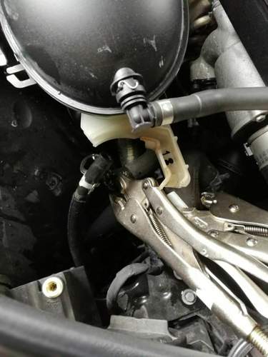

Hallo, ist das auf den angehängten Bildern eine zusätzliche Kühlwasserpumpe ?
Sie ist undicht, gibt es dafür einen Dichtsatz oder ähnliches ?
Oder weis jemand was so eine Pumpe ungefähr kostet ?
Dachte immer der Deckel von Ausgleichbehälter sei undicht, aber das Wasser kommt defintiv von dem Teil.
Ist ein M271 mit 1,8l .

sollte die Pumpe für die Restwärme sein
das freut mich etwas, das ich nicht alleine bin mit dieser "Pumpe". Meine ist auch undicht, zwar nicht oben, aber an der Unterseite. Verliere auch überdurchschnittlich viel Kühlwasser.
Einen Dichtsatz gibt es nicht, habe das schon mit MB diskutiert. Kostetpunkt bei MB 223,00€ !!!
Interessant ist auch, die Pumpe kommt definitv von Bosch (steht sogar auf der originalen Bosch drauf). Deshalb werde ich auch die Bosch Pumpe im Netz für ca. 40€ kaufen und einbauen.

Hab sie gerade bei Motointegrator.de bestellt.
39,97 € incl. Versand. original Bosch.
Denke der Einbau geht schnell, werde die Kühlwasserschläuche mit Gripzangen abklemmen.
Die Pumpe selbst ist ja nur in einem Gummihalter an den Ausgleichsbehälter gesteckt.
Ich glaube nicht das viel Kühlwasser verloren geht und den Verlust fülle ich mit normalem Wasser nach, der Frostschutz sinkt wegen 200-300 ml nicht extrem ab.

Nachdem ich die Pumpe bestellt hatte und sie auch relativ schnell da war, wollte ich sie vor 14 Tagen einbauen.
Leider musste ich feststellen das die Pumpe mit der Boschnummer 0 392 023 004 beim 180 CGI Blue Efficiency nicht passt.
Die gelieferte und nach Schlüsselnummern bestellte Pumpe hat nur 2 Anschlüsse, die verbaute aber 3 davon.
Somit war der Einbau nach nur 3 min. erledigt und die Pumpe wieder im Karton bereit für den Rückversand.
Ich habe dann das Netz auf den Kopf gestellt bei der Suche nach einer passenden Pumpe.
Die erkenntnis ist, selbst mit der MB Nummer A2118350028 werden Pumpen mit 2 oder 3 Anschlüssen angeboten.
Bei Händlern die neue Pumpen verkaufen trifft man immer auf die 2 Anschlusspumpe.
Kann sein das sie bei anderen Motoren passt, bei mir definitiv nicht.
Ich habe dann bei ebay eine gebrauchte für 15 € incl. Versand gekauft.
Die Pumpe gibt es übrigens auch bei MB GTC ab 55 €, wie ich gesehen habe.
Diese habe ich vorhin eingebaut, die Schläuche mit den Gripzangen abgeklemmt, siehe Bild.
Ging sehr gut, der Wasserverlust ist gering, musste ca 250ml nachfüllen, hat wie gedacht 15 min. gedauert.
Bin dann zur Waschanlage gefahren und hab alles abgedampft.
Zuhause noch mal kontrolliert und was sehe ich zu meinem erschrecken ?
Alles gleich versifft wie vorher.
Die neue gebrauchte Pumpe auch undicht ?
Nein ist sie nicht, genauso wenig wie es die alte Pumpe ist.
Das Wasser kommt vom neuen Ausgleichbehälterdeckel, den alten original Deckel wieder drauf gerdeht, zum abdampfen gefahren, zuhause kontroliert.
Siehe da, alles trocken.
Es war der scheiß Deckel den ich aus dem Zubehör gekauft hatte.
Das Wasser läuft an dem Falz des Behälters lang und tropft auf die Pumpe und nicht andersrum, wie ich gedacht habe.
Hersteller ist die Firma Topran, also mein Tip, Finger weg von günstigen Nachbau Teilen.
Denn wie heist es so schön: Wer billig kauft, kauft zweimal.
Nun habe ich halt ne Pumpe über aber wenigstens nur 15 € aus dem Fenster geworfen.
Achso die 18 € für den Verf...ten Nachbau Deckel kommen aufs Lehrgeld Konto. :D
Werde den Deckel noch gegen einen neuen von MB austaschen und hoffen das ich dann Ruhe hab.
