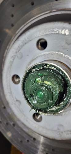

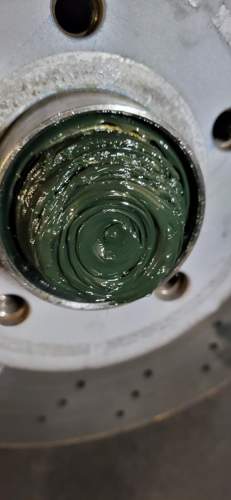

Nach nunmehr fünf Jahren sieht das Fett der Radlager aus wie auf den Bildern. Hinsichtlich der diversen Farben schreibt MB: "Sind Beschädigungen am Radlager vorhanden, oder ist das Fett schwarz (erhöhter metallischer Abrieb) bzw. cremefarben (Wassereintrag) oder rostfarben (Korrosion), ist das Radlager zu erneuern"
Ich habe links ein bisschen nachgestellt, keine 1/8 Umdrehung und hoffe auf weitere problemlose Fahrt🙂
W221 Radlager links nach 5 Jahren
W221 Radlager rechts nach 5 Jahren
