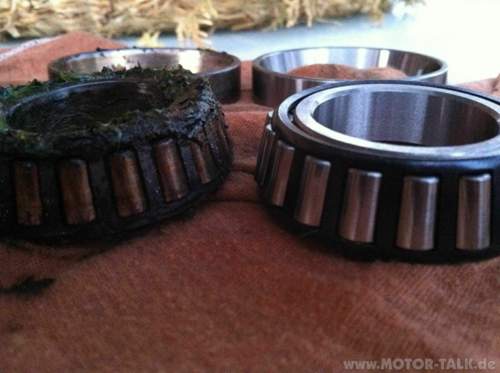

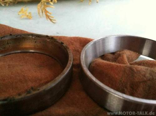

Ich habe in meiner Werkstatt eine CNC Drehmaschine (Index), die läuft mit ihren Lagern seit 30 Jahren jeden Tag. Im Rahmen der Wartung wird das Lager geprüft und ggf. nachgestellt.
Wirklich defekt ist ein solches Lager dann wenn die Rollen oder deren Laufbahnen kleine Flächen bilden. Das macht sich durch ein Summen und einer erhöhten Temperaturentwicklung bemerkbar. Es kann auch dazu kommen dass einzelne Rollen sich nicht mehr drehen und praktisch rutschen, was auch zu einer Flächenbildung führt und im Endeffekt zu einem Blockieren der Rolle.
Deshalb sollte man ein Radlager immer vorsichtig nachstellen und dabei das Rad zwischendurch drehen, damit alle Rollen gleichmässig gespannt werden und sich keine Flächen hineindrücken.
Im Anhang habe ich Bilder vom Radlager aus nem 300CE. Einmal die Rollen und die Schalen von alt und neu. Man erkennt die Verfärbung durch die höhere Temperatur.
Grüsse
Img-0507
Img-0508
