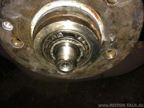

nun ja... ohne Ankündigung hat es ,mitten auf der Bundesstraße 27 bei Stuttgart, bei 120 einen kräftigen Stoß gegeben...
Auf einen Blick in den Rückspiegel sah ich eine Rauchschwade... und meine Radkappe...
Erst dachte ich ein Reifen sei geplatzt... diese Meinung verwarf ich aber nachdem ich merkte dass der Wagen unbeeindruckt weiterrollte...
Glücklicherweise war es direkt am Echterdinger Ei... ich konnte herausrollen und mit Schrittgeschwindigkeit die nächste Haltemöglichkeit anfahren...
Hier ein Video kurz nachdem es passierte: KLICK
Soooooo ne Sauerei...
2 Bilder habe ich doch noch gemacht...
Man sieht deutlch wie mehrere Rollen im Lager fehlen... die liegen wohl drinnen...

oh das ist ärgerlich. das hätte auch schlimmer ausgehen können. aber von jetzt auf einmal ist auch schon krass, habe sowas auch noch nie gehört bis jetzt.
Hallo Steven4880.
Es ist natürlich ärgerlich, wenn sowas während der fahrt passiert.
Gab es denn keinerlei Anzeichen vorher??? Normalerweise, wenn ein Radlager defekt ist, oder an seinen grenzen gekommen ist, dann macht der doch heulende Geräusche, die mit zunehmender Geschwindigkeit lauter werden, das eine Unterhaltung kaum im Auto zu führen ist und die Ohren tun dabei auch sehr weh.
Da ist aber nichts weg geflogen, abgesehen von der Radkappe. Konntest du denn weiterfahren, oder war das Rad dann fest blockiert???
Viele Grüße und alles gute für die Reparatur. Am besten gleich alle erneuern lassen und dann ist Ruhe.
Viele Grüße.
Ich habe auf dem Standstreifen angehalten... nachdem aber bei dem Verkehr nicht an Aussteigen zu denken war bin ich noch mit Schritttempo bis zur nächsten Ausfahrt und dort dann auf die nächste Haltemöglichkeit.
Naja... es gehört schon etwas dazu dass die Staubkappe samt Radkappe vom Auto wegfliegen...

Beim Räderwechsel hab ich nochmal gecheckt... Da lief das Rad echt normal... Ich hätte unter die Staubkappe schauen sollen. Vielleicht hätte man da schon was gesehen...
Denke das sind noch die ersten... Also 277.000 Km

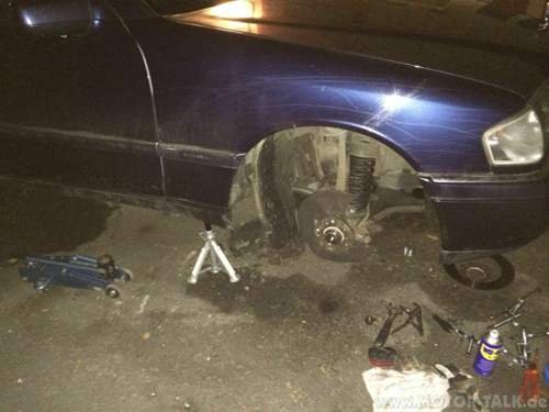

Hab mich heute ans Radlager gemacht...
Die Spannmutter war erstmal fest. Die ist nun aber runter, und da brauch ich schonmal ne neue.
Die Radnabe habe ich in 4 Stunden auch nicht abbekommen. Der Innenring des äusseren Lagers ist fest.
Leider habe ich gerade auch keinen Radnabenabzieher (auch Wichser genannt) hier.
Am Montag werde ich mir den aber von einem Bekannten, Schrauber, hier in Stuttgart borgen. Dann wird das Lager hoffentlich aufgeben.
Die Radnabe scheint nix zu haben... beim Achsschenkelzapfen bin ich mir nicht sicher.
Habe jetzt 3 Wochen Urlaub, da werde ich genug Zeit haben die Baustelle zu betrachten.
Ich werde noch Bilder machen. Für Heute habe ich nur noch Augen für kühles Bier.
Die Karre steht jetzt auf Böcken in meinem Hof... mit viel Glück geh ich morgen raus und das Auto is nimmer da... 😠

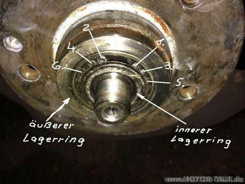

Hallo Steven4880,
ein ähnliches Problem hatte ich bei einem anderen Wagen auch einmal. Solltest Du den Wichser (also diesen Abziehhammer) nicht bekommen, dann versuche einmal die Lagerkugeln in der Reihenfolge, wie ich sie in Deinem Foto numeriert habe, herauszupopeln.
Irgendwann kannst Du dann alle Kugeln entnehmen. Dann sollte es möglich sein, Die Radnabe über den inneren Lagerring zu schieben.
Die Lauffläche vom inneren Lagerring, der so stramm auf dem Achszapfen sitzt, kannst Du dann mit einer sehr, sehr dünnen Trennscheibe (ca. 0,8 mm) so weit einschneiden, dass nur noch ein kurzer Schlag mit dem Meißel genügt und der Ring springt herunter.
Durch die Flex wird der Ring auch heiß, dehnt sich und geht leicht herunter.
Auf jeden Fall wünsche ich Dir viel Erfolg und Sonnenschein statt Weiße Weihnachten.
