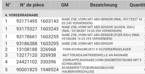

W0L0ZCF6861070862 deine
Aber da gibt es ja 4 verschiedene...
Bild #209209930
@Clever2030 schrieb am 26. Mai 2018 um 15:23:36 Uhr:
Wenn du mal richtig gucken würdest könntest du schon 2 ausschließen weil sie für ids sind
Ja klar, aber dann bleiben noch zwei 🙄
Also das hier
93171495 1603143 NABE ZSB.,VORN MIT ABS-SENSOR (NML- 93175327 16 03 243 VERWENDEN)
Aber was heißt " (NML- 93175327 16 03 243 VERWENDEN)" 🙂🙄
Oder das hier
93186388 1603295 NABE ZSB.,VORN MIT ABS-SENSOR

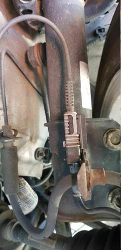

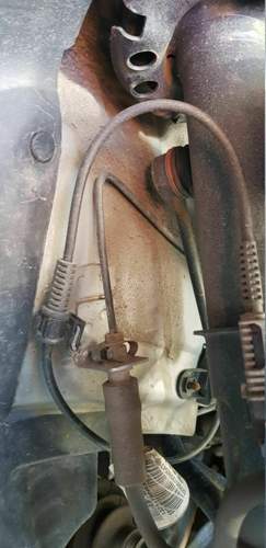

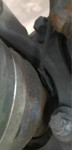

Am besten Du ziehst den Stecker vom ABS-Sensor ab und schaust Dir diesen genau an, bzw. fotografierst ihn.
Anhand dieses Fotos kannst Du die beiden Varianten auseinander halten.
Hatte mich auch bloß nach der Fahrgestellnummer orientiert und damals den Falschen erhalten - weil Opel im Einbau der Komponenten wohl eher schlampig war, bzw. genommen hat was gerade im Lager vorrätig war...

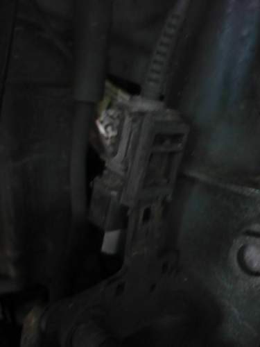

Komme da schlecht ran. Sagen die Bilder auch schon was?
20180526-164302
20180526-164307
20180526-164336

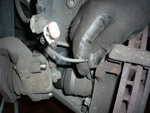

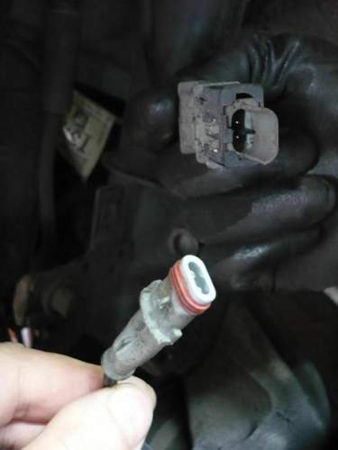

Dies war der Stecker an meinen Radlagern:
Das dazu passende Radlager ist: https://www.ebay.de/.../132280873298?...
Doch seit knapp 4 Jahren brauchte ich kein Radlager mehr und deshalb habe ich das Teil nur ´vorsorglich´ auf meiner ´Beobachtungsliste´ aus der Bucht.
Der andere Typ sieht so aus: https://www.ebay.de/.../172908551405?...
Bitte selber genau die Fotos ansehen und dann das passende bestellen!
Viel Erfolg!
P1180151
P1180152
P1180153
nein nur eins. die anderen 3 sind NML NICHT MEHR LIEFERBAR ersetzt durch das letzte.
VKBA 6507
Ich habe kein IDS-Fahrwerk, das ist in den Beschreibungen zu diesem Lager nicht angemerkt,aber ich denke das passt?
@Bmw325iSTW schrieb am 26. Mai 2018 um 21:07:22 Uhr:
VKBA 6507
