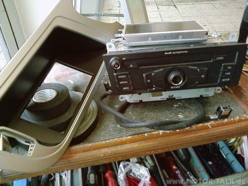

Im September 2011 bekomme ich einen A4 2,0 TDi 125 kw geliefert. Ich möchte ein ca. drei Jahre altes
Kennwood mp3 Radio einbauen. Natürlich werde ich den entsprechenden Einbausatz verwenden. Muß ich mit Probleme bei der Elektronic rechnen? Vielen Dank für Tipps.

Bist du sicher dass du in einem neuen A4 ein altes Fremdradio einbauen willst? Wie soll das dann mit dem serienmäßigen Display werden, soll das stillgelegt werden? Wie soll das mit den Einbaumaßen vom Radio aussehen? Was machst du mit den Fehlern die im Gatewaysteuergerät etc. gesetzt werden? 😕

Wo glaubst du denn ist im A4 der früher übliche Radioschacht???
Gib dir keine Mühe, du wirst keinen finden!
Vergiss dein Vorhaben!
Es geht einfach nicht. Diese leidvolle Erfahrung habe ich auch gemacht.
Ich war auf Grund einer falschen Information auch der Ansicht, dass ich ein Becker Navi Radio einbauen kann.
In jedem Werksradio sind u.a. die Einstellungen für Ölstand abrufen, Service Intervalle abrufen, Service Einstellung für Wischer usw. vorzunehmen.
Außerden haben die Werksradion Antennendiversity. Ein Fremdradio kann in in aller Regel damit nichts anfangen.

Die Zeit der Fremdradios in diesen Autos ist vorbei, ich kenne niemanden der das gemacht bzw. auch geschafft hat.

viel Entscheidender: danach ist kein Setup und CAR Menü mehr zugänglich.
