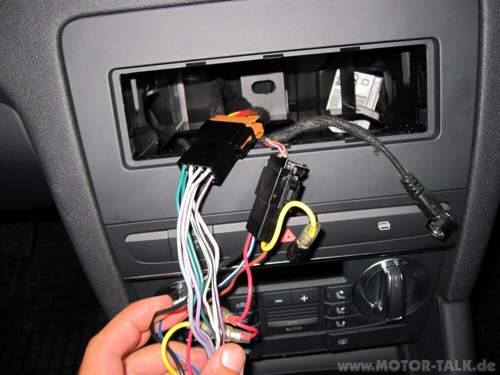

hab eine Foto von dem Einbaurahmen/ Blende,
Teilenummer kann i grad nix finden.
Hier sollte aber dein Händer helfen können (wurde bei Limited Edition verbaut)
Oe-radiovorbereitung

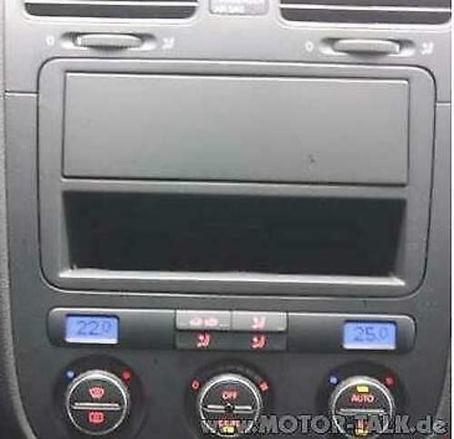

ich brauche ja nicht den rahmen an sich, sondern nur diese 4eckige abdeckung, die ab werk da drin steckt, bevor sich der neue besitzer ein radio reinhaut.
so wie bei dem bild von dem golf
