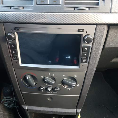

Ich hab es endlich getan. Seit langen mit dem Gedanken getragen mein CD30 MP3 gegen ein Androidradio
auszutauschen. Gebe zu habe lange gesucht bis ich das gefunden hab was ich wollte. Nun ist es drin und alles funktioniert so wie ich mir das vorgestellt habe.
- 2 Din Radio Touchscreen
- Freisprechanlage
- DAB2
- Rückfahrkamera
- USB-Anschlüsse
- SD-Karten Slot
Herzlichen Dank an Siggi1803 für den Support in der finalen Phase.

wir haben seit 1 Monat den Meriva als Kinderkutsche, leider ohne Freisprecheinrichtung. Deswegen möchte ich so eine Kombi (CD/BT/Navi) einbauen. alter1962 das Radio schaut gut aus, kannst Du mir sagen wie das Teil heißt, einen Link reinstellen, Kostenpunkt?
@Pipowski
aber sicher kann ich das. Der Link zum Radio
https://www.mic-autoradio.com/.../
gibt es auch über diverse Plattformen zu kaufen.
Allerdings, dies hat kein CD-Player. Persönlich stört mich dies nicht. Hat sogar den Vorteil das die Einbautiefe etwas
geringer ist als mit CD-Laufwerk. So bleibt mehr Platz für die diversen Kabel. Für Musik kann man gut BT nutzen oder
einen der beiden USB-Anschlüsse, die hab ich im Handschuhfach verbaut. Empfehlenswert wäre vermutlich ein externes Micro für die Freisprechanlage.
Das ganze war nicht billig. Der Preis steht auf der Webseite der Firma. Kleiner Tipp, bei Youtube gibt es Einbauvideos,
einige davon enthalten einen "Gutscheincode" damit kann man noch ein paar Euro sparen.
Achte bitte auf die Anschlüsse. Bei mir passte es da das Orginalradio auch ein Quadlockanschluss hatte. Ist beim
Meriva Baujahrabhänig ob einer drin ist oder nicht. Wenn nicht braucht du noch einen Adpater von ISO auf Quadlock.

Hab das Radio hier vor paar Jahren eingebaut.
Gut ist, dass man dann auch einen subwoofer Anschluß hat, an dem ich einen aktiven sub im zweiten kofferraum Boden angeschlossen habe. Die OBD 2 bluetooth Geschichte ist auch ganz NTT und natürlich navi und rückfahrkamera.
Han dir eben ein Video hochgeladen hat übrigens ein DVD Laufwerk. Radio hör ich mittlerweile nur noch über Internet per App.
https://youtube.com/shorts/eFQG1QGsHGY?feature=share
Lg
