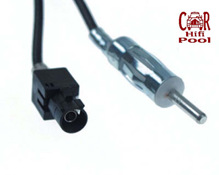

Moin,
ich habe folgendes Problem und zwar habe ich bei mir ein Fremdradio eingebaut und mit einen Adapter die Antenne an das Radio angeschlossen (schwarzer Anschluss) dann habe ich noch auf PIN 13 + drauf gegeben um den Antennenverstärker Spannung zu geben!
Ja guten Empfang bekomm ich auch rein, nur manchmal ist der Radioempfang dann doch nicht mehr so gut, also auch nicht richtig schlecht aber, das flackert/flattert (wie soll ich das sagen ^^) im Hintergrund immer son bissl, sprich der Empfang ist nicht so richtig gut sondern nur so mittelmäßig!
Weiß jemand was das sein kann, bzw. was ich machen kann damit ich den TOP Empfang von Radio wieder habe!? so wie mit dem Ori. Radio???

Hallo weltstars1,
dein Originalradio (Audio 20?) hat zwei Buchsen:
1x schwarz --> Antenneneingang
1x gelb --> ZF-Ausgang.
Dein W203 hat in der Heckscheibe eine Antennendiversity-System, d.H. es stehen 4 Antennen für den FM-Empfang zur Verfügung.
Das System besteht aus der Antennenstruktur (vier Antennen) in der Heckscheibe und einem "intelligenten" Antennenverstärker (Diversity-Verstärker) die oberhalb der Scheibe verdeckt montiert ist. Der Antennenverstärker kann zwischen den vier Antennen umschalten um den besten Empfang zu erreichen.
- Das Originalradio empfangt über die Antennenbuchse das FM-Frequenzspektrum.
- Du stellst Deinen gewünschten Sender ein.
- Nun wird über die ZF-Buchse, eine Zwischenfrequenz (ZF-Signal) zurück an den Antennenverstärker geführt.
- Der Antennenverstärker kann nun anhande des ZF-Signales vergleichen, an welcher der vier Antennen der beste Empfang für den eingestellten Sender anliegt und auf diesen Umschalten. Die Umschaltung hörst Du nicht, da dies sehr schnell erfolgt.
Achtung, das ist eine vereinfachte Darstellung, eine detaillierter Erklärung würde dann doch etwas länger gehen.
Nun ist es so, wenn kein ZF-Signal am Antennenverstärker anliegt, bleibt der Antennenumschalter auf der "Haupt"-Antennen (meist sind aber alle vier Antennen gleichwertig) stehen. Somit entfällt die Empfangsqualitätsverbesserung durch umschalten auf die "beste Antenne".
Da bei Deinem "Fremd"radio kein ZF-Signal herausgeführt wird, kann auch nicht immer auf die beste Antenne umgeschaltet werden. Und um es gleich vorweg zu nehmen, ein nachträgliches herausführen des ZF-Signales aus dem Fremdradio lohnt nicht, wäre zu aufwändig.
Ich hoffe das Dir diese Erklärung etwas weiterhilft.

Kann mir keiner sagen woran das noch liegen kann 🙁 ????
P.s. hab folgenden Adapter verbaut http://www.car-hifi-pool.de/DIETZ/8509.jpg ist eigentlich für BMW etc. geeignet *gg* aber er passt... nicht das es daran kiegt ^^ aber wie soll ich sonst meine Antenne anschließen, geht nur mit dem Adapter!
mfg

Hallo fr348ts,
Ab Werk war damals kein Radio verbaut uns später
wurde dann ein Audio 10 CC nachgerüstet.
Die ZF-Leitung wurde nur verbaut wenn auch ein Originalradio Ab Werk verbaut wurde. In Deinem Fall ist wahrscheinlich sogar ein Diversitysystem an der Heckscheibe, aber die ZF-Leitung zum Antennenverstärker fehlt. So sind Sie halt die Schwaben (Daimler), sparen wo es geht...🙁
Der Umbau auf APS 30 war dadurch ein wenig auf-
wändiger (Can-Bus) aber der FM-Empfang war immer
sehr gut.
Dagegen ist die Empfangsleistung mit dem Comand viel
schlechter. (Bei fahrendem Auto)
Da Du von Audio10CC und APS 30 schreibst, gehe ich davon aus, das Du ein Vormopf hast.
Nun ist es so, das das Comand für den Vormopf und das APS30 von unterschiedlichen Lieferanten kam.
Das kann erklären, wieso sich die Radios unterschiedlich bezüglich der Empfangsqualität verhalten.
Du könntest versuchen herauszufinden welche Teilenummer dein Antennenverstärker hat. Dann weißt Du zumindest ob es ein Diversitysystem ist. Wenn ja, kannst Du immer noch darüber nachdenken, ob es Dir wert ist, die ZF-Leitung nachzurüsten. Du müsstest von hinten die ZF-Leitung nach vorne in den Radioschacht verlegen.
Leider hatte ich nie die Gelegenheit ein Comand 2.x und ein Audio30 APS im Radioempfang zu vergleichen. Dehalb kann ich Dir auch nicht sagen, ob das Comand 2.x mit ZF-Leitung einen besseren Radioempfang hat als Dein bisher verbautes Audio30 APS.
