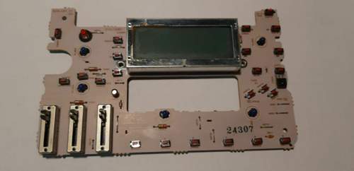

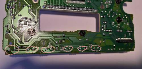

...So, ich habe alle Taster nachgelötet. Am Fehlerbild gab es keine Änderung. Leider.
Die Platine habe ich mir nochmal unter der Lupe angeschaut. Nichts zu sehen. Sieht aus wie frisch hergestellt. ....
Konnte man sehen, ob von jeder Taste etwa nur eine Leiterbahn nach 'irgendwo' hin ging, oder mehrere Bahnen (also eine Tastenfeld-Matrix) ?
Hallo
So wie ich das sehe ist es immer nur eine Leiterbahn.
Thomas

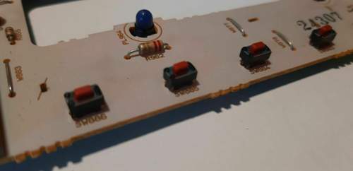

Hmm ... sehe nicht so recht, ob die Tasten nur 2 Pins haben, od. noch einen Dritten. Etwas komisch, dass die Dinger dann mechan. fest auf der Platte halten. Es sind wohl 'oben' auch noch Leiterbahnen auf der Platte ? (also doppelt-kaschiert).
Hy
Die Taster haben tatsächlich nur zwei Beinchen. Die Oberseite der Platine hat keine Leiterbahnen.
Keiner der Taster funktioniert richtig. Manchmal erscheint die getastete Zahl, manchmal nicht. Auch wenn man die Tasten etwas "verkanntet" drückt ändert es nichts.
Thomas

Ah! "guten Morgen" ;-) soooo sehen die eigentlich aus; man denkt natürlich, dass diese grossflächigen Dinger, die man von aussen sieht, dort direkt d'rauf sind :-/ .
Hmm, seltsam ... mit diesen Widerständen, mal 1,5k ... mal 2,7kOhm; müsste man mal selbst zerlegen, so ein SC... ,-) . Eigentl. sollte man annehmen, dass die Tasteninfo nur 'digital' (Saft / kein Saft) weiter geleitet wird, und nicht iregndwie analog (versch. Spannungsteiler) - ulkig.
Das eigentl. Problem kann natürlich 'hinter' dieser Pfostenfeld-Steckverbindung dann noch liegen, wenn dort, bei der nachfolgenden Auswertung dann 'ne Bahn unterbrochen wäre etc. Leider hat ja kein Mensch (also von hier ;-) ) 'n Schaltplan.🙁
Du könntest auf der Platine dort zwar 'was 'rummessen, das könnte dann zeigen, das gedrückte Tasten eindeutig immer bestimmte Widerstandswerte an speziellen Pins dieses 'Übergangs-Steckverbinder' (Pfostenfeld) fabrizieren (evtl. Identische) - dann läge der Hase aber immernoch auf der nachfolgenden Platine im Pfeffer 😉
