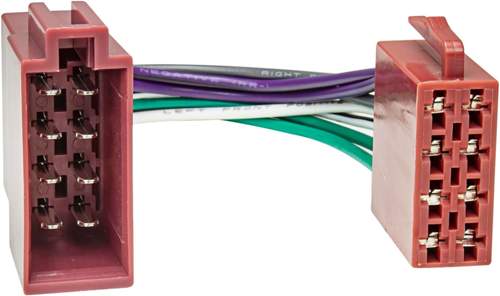

Die sauberste Lösung wäre natürlich eine ISO-Kabel-Verlängerung - den Stecker Radio-seitig belassen und anklemmen - die andere Seite abknipsen und an die Endstufe verschrauben.
Alternativ gibt es nackte Stecker, die man selbst mit entsprechend langen Leitungen bepinnen kann. So hättest du die Länge sauber auf Maß.

Gibt es also ISO-Kabel-Verlängerungen?
Ok,
soetwas habe ich gefunden. Jetzt bräuchte ich nur noch ein Verstärker mit einem solchen Anschluß..

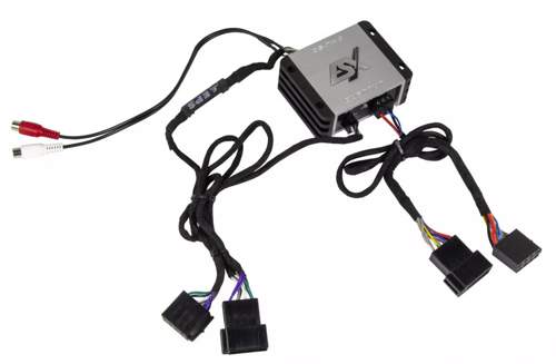

Mir ist keine "Standard"-Endstufe bekannt, die einen ISO-Ausgangs-Stecker für Lautsprecher hat - die haben alle Schraubklemmen.
Es gibt aber besondere Endstufen, die mit einem ISO-Kabelbaum ausgestattet sind und direkt an den Fahrzeugsatz geklemmt werden können. Ob die Leitungslängen ausreichen ist die eine Frage, der höhere Preis die andere.

Alternativ könntest du auch 1 Adapter/Verlängerung besorgen, diesen dann mittig durchtrennen und dann dessen Anschlüsse wie folgt nutzen. Einen um an den DIN Anschluss deines Radios zu gehen und einen um an den Stecker zu deinen Lautsprechern. Die nun jeweils offenen Kabelenden des Adapters verlängerst du und schließt es an eine entsprechende Endstufe mit High Level Input an. Wenn du das ganze zurück bauen willst müssen nur die zusätzlichen Leitungen, der Verstärker und der Adapter raus und alles ist wie es vorher war.
Die Pinbelegung des Radios lässt sich garantiert leicht finden, wodurch der Umbau des Adapters innerhalb von 30-60 Minuten locker zu machen ist. ABER Keine Lüsterklemmen oder "Wagos" für Elektroinstallationen verwenden. Entweder "Steckverbinder" oder Löten und mit Schrumpfschlauch isolieren.

Wie wäre so etwas?
Verstärker
