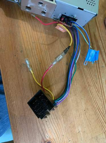

Moin, ich fahre (noch nicht sehr lange) einen Alfa Romeo 147/Selespeed mit Bose Soundsystem. Hab mir ein Einbauset inkl Aktivsystemadapter gekauft, so weit so gut, nirgends steht auf den Anleitungen drauf, wie die Kabel mit dem Zeug verbunden werden müssen. Ich selbst hab 2 linke Hände dafür und habe das der Werkstatt übergeben.
Bei dem Adapter war ein Stecker mit Kabel das nirgends angeschlossen war dabei.
Kann mir jemand bitte eine detaillierte Auflistung geben wie der Adapter mit dem Radio und letztendlich mit den Kabeln vom Auto/Radioschacht verbunden werden muss?
Wäre dankbar wenn es so verständlich wie möglich ginge, damit ich das weiterleiten kann.

Die Stecker passen doch, oder? Was passiert, wenn du das was da ist einfach zusammensteckst?
Wenn das Radio nichts speichert musst rot und gelb vertauschen.
Sonst schick mal n Foto.
Mein Problem ist, ich habe ein Radioeinbauset und den Aktivsystemadapter, bei diesem Adapter war ein Stecker bei mit Kabel, das nirgends hin gehört und angeschlossen war. Wie ich erwähnt habe, hab ich 2 linke Hände…also hab ich Radio mit Kabel und Adapter mit Kabel inkl Stecker mit Kabel und kein Schimmer, wohin damit 0.0

Mach bitte ein Foto davon, anders klappt das hier nicht.
Bbc12e3a-ed3c-4ab2-834d-e2e078985c06
Mein 147 120PS 2004… keine Radiosteuerung am Lenkrad, kein CAN zwischen Radio und Auto.
Du musst wissen, ob du das Ding wirklich brauchst.
Adapter am Radio (siehe Bild ^^) genau da kommen die beiden Stecker vom Auto rein.
Dein CAN kommt gegebenenfalls dazwischen…
Der voll belegte (8) hat die Lautsprecher drinne. 2x links + rechts und nochmal hinten = 8
Der andere hat 3 - 4 von 8 Stück belegt…
