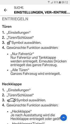

Noch was. Bei mir entriegeln alle Türen wenn ich die Zündung ausschalte.
Heute wollte ich nach dem aussteigen die hintere Tür öffnen. Sie war aber, wie die drei anderen Türen noch verriegelt. Das ging heute 2 mal so.

Das mit den Türen kann man einstellen, welche Tür wann öffnet.
