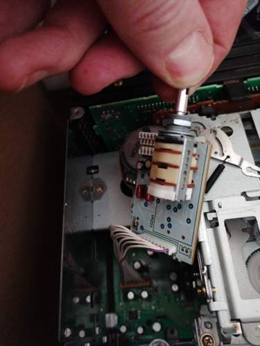

Poti auseinander nehmen wird schwierig. Das ist ein Bauteil im Blech Mantel. Ich versuchs mal mit einer Kontaktsprayflutung.
Das SC 700 hat andere Lampensockel als bspw. das SC 805. Gibt es für die Sockel ne Bezugsquelle? Ich bekomme die Lämpchen nicht raus ohne die Sockel zu zerstören. Drei sind schon kaputt.
Blech-Mantel ? Wo soll der sein ;-) ... diese beiden Lochblechstreifen nur ?
Sofern die beiden Seitlichen hinten nicht 'drangenietet sind, kann man das schon auseinander nehmen ;-) (vorher noch das Ganze auslöten 😉 ).
Ich hatte einige Potis, die mit irgendwas geflutet wurden, was dann die vom Hersteller leicht gefette Achs-Lagerung (für den angenehm 'softem Dreh' 😎) "super" paralysiert 😠 hatte, sodass es sich anfühlte, als ob es garnicht mehr gelagert wäre.
Erinnere mich dunkel, dass es mal so ein 'Sprühwäsche XL' Sprayzeugs gab ;-)) - vllt. hatte der Vorbesitzer noch einige Rest-Dosen davon im Keller - und wollte die 'gewinnbringend' aufbrauchen 😛

Auslöten wollte ich den Poti nicht. Ich versuchs erstmal so. Wenn es nicht klappt sehe ich weiter

Mit Fluten wirst du, wie @Zug_Spitzer schon schrieb mehr Unheil anrichten. Wenn dann nur minimal und nur auf die Kontaktbahnen.
Aber eigentlich ist das ja nix besonderes dieses poti. Müsste man nur die Werte kennen. Oft steht eine verlässliche Teilenummer auf den Dingern oder es sind sogar die Werte angegeben.
@Fonojet schrieb am 5. März 2024 um 19:47:37 Uhr:
...Aber eigentlich ist das ja nix besonderes dieses poti. Müsste man nur die Werte kennen. Oft steht eine verlässliche Teilenummer auf den Dingern oder es sind sogar die Werte angegeben.
Uffbasse ! Das Ding hat ja auch Schaltfunktion (wg. BALANCE ;-) ) und sieht nach 3-fach-Poti aus ... (worst case auch noch 2 unterschiedl. Werte dabei), sowie "log." od. "lin." .... evtl. Balance = "lin." und der Rest dann "log." .... und das Alles auf 1 Achse :-/ .
Ja schon, trotzdem sollte das machbar sein. Diese Anwendung gab es ja des öfteren. Interessant wäre tatsächlich die Teilenummer…
