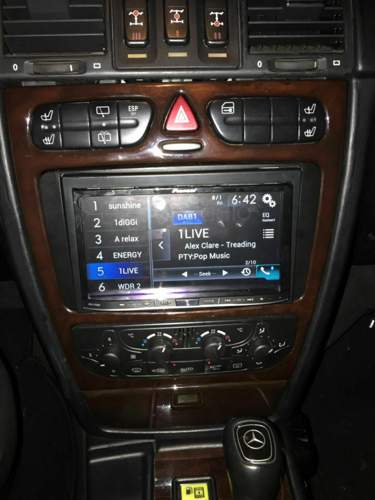

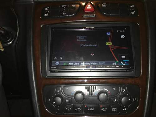

Bitte nicht meckern, habe die Bilder heute morgen im Dunkeln auf die Schnelle machen müssen 🙂 Morgen bei Tageslicht mache ich gerne noch mehr.
Am Lenkrand funktionieren noch die Lautstärkeknöpfe, die Telefonknöpfe und die Pfeile (um z.B. Musiktitel weiter zu schalten). Kombiinstrument (für z.B. NAvianzeigen) wird nicht bedient, das wird es allerdings von keinem Nachrüstgerät.
Uhrzeit... gute Frage... ist im KI irgendwo die Uhrzeit? Ich weiß es gerade echt nicht 😉 Schaue ich auch morgen nach.
Mein Fazit auch nach heutigen Autobahntouren: komplett eingestellt hab ich es wahrscheinlich erst in zwei Wochen 🙂 Der Wahnsinn was das Teil alles beherrscht. Fantastisch finde ich die glasklare Freisprechverbindung über Bluetooth, dazu komplett bedienbar mit "Hey Siri". Und diese DAB-Sound, d er hat mich wirklich überrascht.

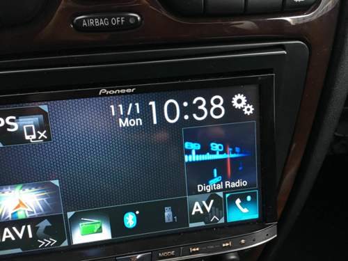

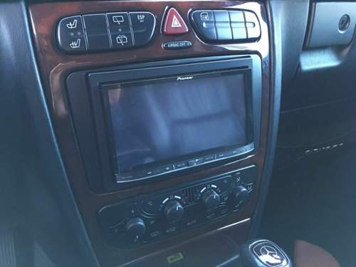

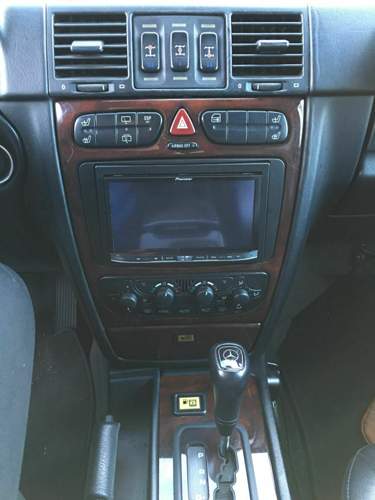

So, jetzt auch mal mit etwas besseren Bildern.
Also, dieses Pioneer kann zwei Kameras anschließen (hab ich aber nicht gemacht, der G ist für mich übersichtlich genug und PDC hab ich ohnehin), hat einen Einschub für SD-Karten und DVD's und zusätzlich zwei USB-Anschlüsse (bei mir ins Handschuhfach verlegt).
Die Blende war nicht dabei, ich habe das Gerät ohnehin nicht selbst eingebaut (Gott bewahre 🙂 ) sondern beim Fachhändler gekauft und montieren lassen. Denn man muss auch zwei CAN-Signale separat abgreifen, Handbremse anschließen (oder auch nicht 😉 ) und was weiß ich noch was.
Die Blende war nicht dabei, kam on top und ich glaube auch die notwendigen Adapter für CAN und Kombiinstrument.
Alpine hätte ich auch sehr gut gefunden, aber die rufen ja auch mal ganz flott doppelte Preise auf.
Es wurde ein neues Mikro + GPS-Empfänger verlegt und die DAB-Antenne (auf der Scheibe). Die hätte man auch unsichtbar verlegen können, abrr den Mehrpreis habe ich mir geschenkt, die Antenne stört nicht.
Sprechverbindung ist exzellent, besser als in meinen vorangegangenen werkseitigen FSE.

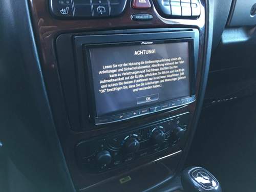

Als nervig empfine ich den Startbildschirm mit Sicherheitsanweisungenm, den man immer mit Klick auf OK wegdrücken muss. Der alte Wechsler fährt auch nur als Ballast mit, wenn ich das Comand mal wieder einbaue ist er aber sofort wieder betriebsbereit. Das KI bekommt seine Uhrzeit aus dem Pioneer habe ich heute gecheckt. Und das wiederum bekommt die Uhrzeit über Satellit, GPS, DAB oder sonstwoher.
Auch zusätzliche Monitore (oder nur einen?) lassen sich anschließen, so das die Brut hinten einen Film schauen kann und man vorne seine Ruhe hat 🙂 hab ich aber auch (noch) nicht drin.
Bedienung ist flüssig, so wie man sich das heutzutage vorstellt. Der Geräteboot geht ebenso schnell vonstatten, keine Klagen.
Was ich als störend empfinde:
  1. Gerät funktioniert nur mit Zünschlüssel, es gibt keinen separaten Startknopf oder so. Ist von Pioneer so gewollt (warum auch immer). Genauso geht es auch aus, wenn man den Schlüssel zieht, selbst wenn man gerade ein Telefonat führt. Dann geht das Gespräch sofort aufs Handy (immerhin ohne Unterbrechung und ohne Störungen).
  2. Touchbedienung empfinde ich im Auto als die schlechteste Bedienmethode, aber gut.
  3. Kartenupdates empfinde ich als sehr kompliziert, vielleicht bin aber auch einfach nur verwöhnt. Immerhin habe selbst ich es hinbekommen, und wann macht man schon Updates?
  4. Mir fehlt zudem ein "Sofort-Stumm-Knopf" (Mute). Hab ich aber vielleicht nur noch nicht gefunden.
  5. Die Pegelung der Navilautstäre (Ansagen) geht nur über die Einstellungen, nicht spontan. genauso habe ich noch keine Möglichkeit entdeckt, die Fahranweisungen "mal eben" auszuschalten, weil ich diese vielleicht akut nicht brauche oder hören will.
So, das ist das was mir sofort einfällt. Aber trotz meiner Kritikpunkte (ich bin sowieso nie 100% zufrieden 🙂 ) ist das Pioneer um Lichtjahre besser als Comand 😁
HTH und Gruß - /PECCO
Ausgeschaltet
Eingeschaltet, Monitor leicht angestellt
Startmeldung (nervig)

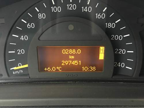

@ Pecco
Hier ein Bild vom Kombi mit Uhrzeit.
Kombiinstrument-2

Hi Reiner,
wie oben geschrieben: das Kombiinstrument bekommt seine Uhrzeit vom Pioneer. Insofern alles gut 🙂
Viele Grüße PECCO

Habs jetzt auch nochmal zur Sicherheit geknipst:
Uhrzeit im KI
Uhrzeit in der Navi
