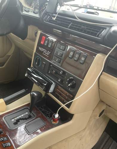

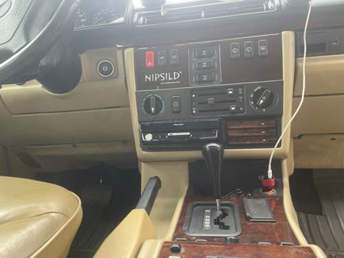

ich möchte meinen G in nächster Zeit wieder mehr fahren und habe mir ein DAB+ Radio mit Apple CarPlay gekauft.
Ist schon behelfsmäßig eingebaut, Rückfahrkamera läuft.
Was fehlt:
DAB-Antenne anbringen an Scheibe rechts inkl. Kabelverlegung
Mikrofon einbauen (das alte hatte anderen Klinkenstecker, ggf. mit Adapter verwenden, oder neues Mikro nehmen)
USB Kabel für iPhone verlegen
Finde leider im WIS nie die Anleitungen für mein Baujahr, möchte beim Ausbau aber nix abbrechen, daher wäre es prima, wenn jemand mir helfen könnte:
Ausbauanleitung für die Teile, wenn ich das Kabel für die DAB Antenne verlege
Ausbauanleitung für die Teile, wenn ich das USB Kabel zur iPhone-Halterung verlege
Mikrofon werde ich erst mal das Alte nehmen und einen Adapter für den Stecker oder neuen Stecker anlöten

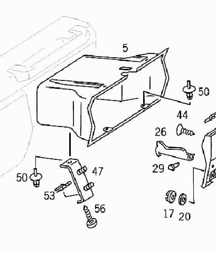

der Handschuhkasten ist rundum mit diesen Spreizdübel aus schwarzem Kunststoff befestigt, siehe Bild 1, Pos. 50. Den dünnen Stift in der Mitte des Dübels durchdrücken (Splintentreiber, dünner Bohrer, Schraubenzieher), dann kann man den Dübel heraushebeln (5 Stück gesamt). Der Stift geht nach langer Nichtbenützung relativ schwer und verschwindet meistens für immer in den Tiefen der Mittelkonsole, daher Ersatz besorgen.
Um die Holzblende der Mittelkonsole entfernen zu können, muss zunächst die dünne Zierleiste, die quer über das gesamte Armaturenbrett führt, entfernt werden, dahinter sind zwei Schrauben versteckt, welche die Blende oben halten (Bild 2, Pos. 30 & 40). Die Leiste selbst ist nur in Kunststoffdübel gesteckt und lässt sich daher mit Gefühl und Kunststoffkeilen abhebeln. Aber Vorsicht, so weit ich mich erinnere, ist das ein durchgängiges Teil und um es vollständig entfernen zu können, müsste man vorher das Lenkrad samt Verkleidung abbauen, sonst bricht die Leiste an dieser Stelle. In der Regel reicht es aber, die Leiste von der Beifahererseite beginnend abzuhebeln, dann kann man die so weit zur Seite biegen, dass man zu den Schrauben kommt.
Dann noch die Knöpfe für Heizgebläse, Luftverteilung und - falls vorhanden - Klimaanlage abziehen, die darunter liegenden Muttern abschrauben, danach lässt sich die Holzblende entfernen.

Um Mikrofon und Antenne an den A-Säulen zu verlegen, muss die Holzverkleidung nicht ab. Das Fach neben dem Radio kann rausgezogen werden. Das Handschuhfach wurde schon beschrieben. Die Verkleidungen über dem Fußraum können geöffnet werden. Dann kann man die Leitungen durchfädeln.

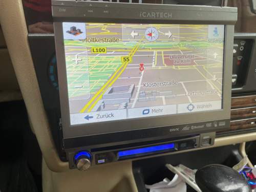

Ich hoffe ich komme nächstes Wochenende dazu, vielleicht auch erst Ostern. Hatte jetzt knapp 9 Jahre das Ding auf den Fotos drin (icartech aurora g7), funktionierte auch noch bestens, aber die Bluetooth-Verbindung mit dem iPhone zum Musikhören und Telefonieren war etwas unterirdisch. Hab dafür sogar Navi nachgerüstet damals, funktioniert auch noch mit den Kartendaten von vor 9 Jahren ;-)
Natürlich ist es im ausgeklappten Zustand dann etwas schwierig, die Klimaanlage bzw. die Heizungssteuerung zu bedienen, dafür muss man den Bildschirm leicht nach vorne kippen (oder einfahren) - allerdings geht man üblicherweise ja nicht so häufig an die Heizungs-/Klimaregelung während der Fahrt. Für mich war damals wichtig, dass meine Frau - sie fährt den G auch super gerne - beim Rückwärtsfahren nicht irgendwas platt macht - für mich natürlich auch, keine Frage. Daher kam das Ding rein mit Rückfahrkamera.

Icartech aurora g7
Icartech aurora g7
Icartech aurora g7

Denke dann wird es wahrscheinlich die Variante werden, Danke! Wenn ich dann noch viel Zeit habe, mache ich das ggf. noch wegen verdecktem USB-Kabel zum iPhone
