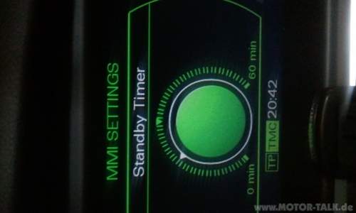

MMI Hiddenmenü- MMI- Abschalttimer einstellen (für Martin auch die Einschaltdauer-max 60Min)
Img-20130509-204210
So steht es in der BA , das Radio läuft länger wenn man zwischendurch z.B. die Lautstärke ändert , oder einen Knopf betätigt, aber macht man das nicht ist nach 10min. schluss🙁

Versuche es einfach mal - hier ein Text wie es gehen sollte:
Geh einfach mal ins Car Menü und drücke danach die Car und Setup Taste gleichzeitig für eine längere Zeit (ca. 5 Sek.), wenn du Glück hast ist das Hidden Menü bei dir aktiviert
Wenn das nicht klappt muss ein VCDS-User ran, ich wäre aber sehr vorsichtig mit dem Hidden Menue, da kann man recht schnell Mist mit bauen.
die anzeige im MMI sollte dann in grün dargestellt sein, dann ist es das Hiddenmenü.

kennt denn jemand den menüpunkt (der weg dort hin..) im hidden menü, wo man die abschaltzeit ändern kann?
das hidden menü ist bei mir bereits freigeschaltet.
