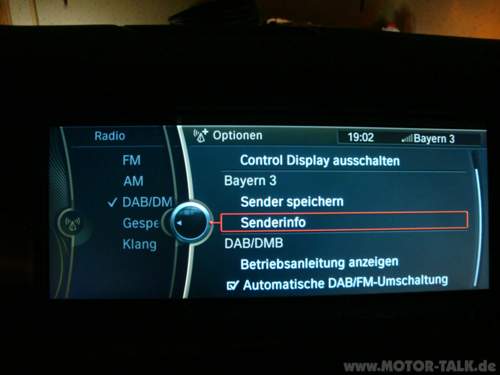

Klar geht das. Einfach beim Radiosender weiterscrollen und auf "Senderinfo" klicken.
Dann erscheint neben dem Radiosender auch Interpret und Songtitel im Bildschirm.

RADIO -> Sender auswählen-> Nach rechts drücken (+) -> Senderinfo markieren-> bestätigen! FERTIG 🙂

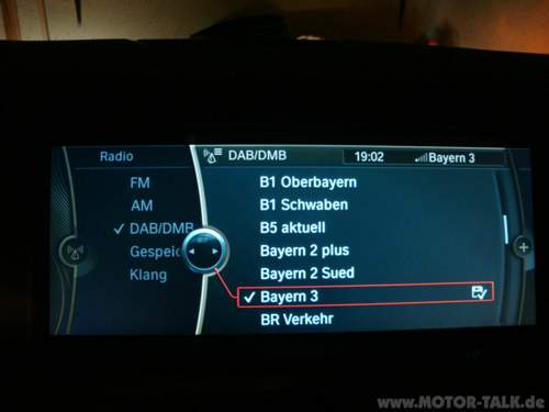

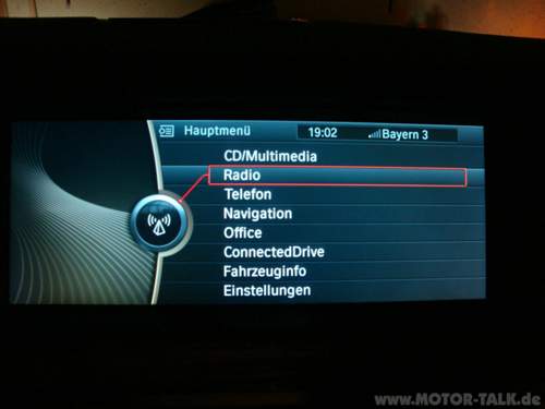

So, hab mal Fotos gemacht. Es wurde gerade die Sendung "Mensch Otto" ausgestrahlt, wenn Musik läuft wird der Interpret und der Songtitel angezeigt. 🙂
Dsc06710
Dsc06711
Dsc06712
+2
Das was du da zeigst ist DAB Radio. Die Frage des TE bezieht sich wohl doch aber auf FM Radio (soweit ich verstanden habe). Dass das bei DAB geht, ist wohl allen klar.
"Gibt es beim Radio eine Einstellung wo der Titel der Musikstücke angezeigt wird"
DAS war die Frage des TE. Und die hab ich versucht zu beantworten. 😉
