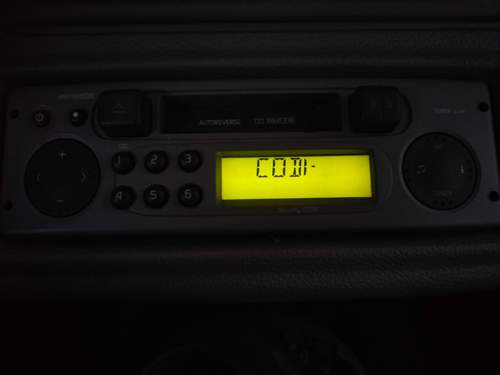

Vor kurzem habe ich mir einen Twingo BJ 2002 zugelegt.
Das Auto ist auch echt top, nur das Radio macht Ärger. Der Händler hatte nämlich die Batterie abgeklemmt und folglich muss man einen Code eingeben. Dies ist auch kein Problem, den Code habe ich nämlich.
Nur er lässt sich nicht eingeben. Bitte nicht falsch verstehen, ich weiß wie man Codes bei den Twingos eingibt(Rädchen am Lenkrad) nur hier klappt es nicht. ICh habe mir auf YouTube Videos angesehen wie man diesen Code eingibt. Dort machen die Leute die Zündung an, dann blinkt kurz "Code" auf und dann erscheint "0000" und man kann den Code eingeben.
Wenn ich die Zündung anmache erscheint in dem Feld "Codi"(Bild im Anhang) und es wechselt auch nicht zu 0000. Außerdem macht das Auto,egal welche Taste, ob am Radio oder am Lenkrad, ich drücke einen unangenehmen Laut. Ähnlich der Hupe aber etwas leiser.
Hat jemand eine Idee?
Im Radio Handbuch stand leider nichts dazu.

Der Ton kommt weil die falsche Taste gedrückt wird. Das ist sowas wie ein ''Abgelehnt'' Signal.
An der Lenkradfernbedienung den unteren Taster drücken, hilft das nicht, am Radio selbst die Senderspeichertaste 1 drücken. Hilft das nicht, mal die Taste 6 drücken. Hilft das auch nicht, das Radio nochmal Spannungsfrei machen.
Ändert sich dann immer noch nichts, die Spannungsversorgungen am Radio prüfen, Rot mus Dauerplus haben, Gelb muss geschaltetes Plus haben. Fehlt der Dauerplus geht das natürlich nicht obwohl das Radio durch geschaltetes Plus an geht.

Es kann durchaus sein das man eine gewisse Zeit warten muss bis die vier nullen erscheinen. Je nach dem wie oft da versucht wurde den falschen Code einzugeben bis zu einer Stunde.
In der Zeit dasrf das Radio nicht ausgeschaltet werden.

Hurra,kann dir helfen,hatte seit Tagen kein Radio,code Anzeige ging nicht weg
Habs heut geschafft??nicht mal Renault konnte mir helfen,nix wissen
Zu guter Letzt neben Lenkrad wo man Lautstärke einstellt ist unten ein Knopf,drückst du,kommen 4Nullen,hurra,Pin eingeben,immer auf weiter drücken,wenn Zahl fertig,zuletzt die 6Finger drauflassen zum aktivieren,fertig???
