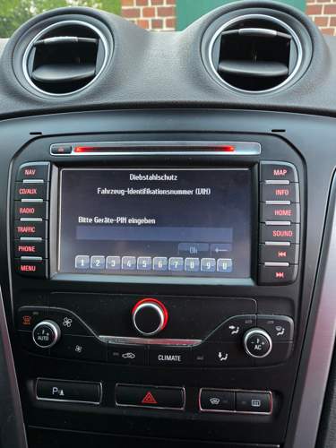

Ich soll meinen radio Code eingeben aber beim Display rührt sich nix
Einmal zu den freundlichen oder gibt es da andere Möglichkeiten
Vielleicht weiß jemand die Lösung
Display macht nix

@Gericom_ego du könntest mal die Batterie abklemmen (30min), so das sich das Navi zurücksetzt
Das kommt ja nicht von allein und das Gerät hat ja davor sicher einwandfrei funktioniert? Hattesr Du die Batterie leer oder ab?
@lloli schrieb am 24. Mai 2025 um 16:09:57 Uhr:
Leider Doch Habe das so Bekommen von Meinem Vater Mag sein das die Baterie mal Leer War stand 5 Monate nur Rum.
Ok. Ich befürchte das ein Reser (Batterie ab) nichts bewirken wird. Führe mal eine Touchscreen Kalibirierubg durch (habe ich hier beschrieben https://mk4-wiki.denkdose.de/artikel/nav_mca/touchscreen_calibration?s[]=kalibrieren) u zu sehen ob der Touch evtl. defekt ist.
Danach bleibt dann nur das Gerät auszubauen und zu öffnen um den Fehler weiter einzukreisen.

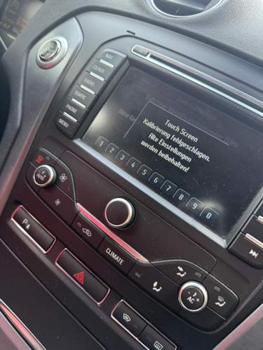

Hallo und danke erstmal für deine Antwort.
Ja das mit der Kalibrierung schon mehrmals gemacht kommen leider nie zum Ende da
Wenn wir in der Mitte das Bedienelemente bedienen sollen immer die selbe Fehlermeldung erhalten .
1000048405
Dann liegt vermutlich ein Problem in der Firmware vor.
