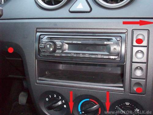

Heey,
ich habe einen Ford Fiesta Mk6 gekauft , und nun habe ich dort ein Radio von Sony drin mit CD-Player. Was ich natürlich nicht nutze daher habe ich mir ein USB-Radio geholt was ich dann auch gestern einbauen wollte. Aber mein Radio ist ungefähr die hälfte von dem dicken Sony Radio (CDX-GT23) . Und die löse Klemmen um das Radio raus zuziehen passen schon aber eben nur bis zur hälfte dann hackt es. Ich habe schon geguckt ob ich die von Sony nachkaufen kann, aber das Radio wird gar nicht mehr bebaut bzw. verkauft.
Das auf dem Bild ist kein dickes Radio sondern ein normales 1DIN Radio mit einer Radioblende
Wenn du das Radio nicht rausbekommst solltest du die die ganze Konsole mit den ganzen Schaltern abschrauben, wo die Schrauben sind habe ich dir auf dem Bild eingezeichnet, dann solltest du das Radio rausbekommen
Blende
Du musst aber noch das Handschuhfach abmachen. Da ist auch eine schraube. und die Verkleidung vom Lenkrad auch weg.
Oh mann wieso muss das so kompliziert sein ^^
Du kannst auch einfach das untere ablagefach unter dem radio einfach rausnehmen. Also geht bei mir. Dann kommst du von hinten an das Radio und kannst mal drücken. Vllt klappt das
Wie nimmst du das ding den raus ? muss das ja irgendwie locker machen
Bei mir ist das nur reingesteckt. Also einfach nur ein fach was man einfach rausnimmt. Geht das bei dir nicht?
Aber wie ich sehe, ist das ein andere einbaurahmen als bei mir. Wahrscheinlich direkt von Ford gemacht worden..
Wenn du das Fach nicht abkriegst, musst du Die Lenkradverkleidung und das Handschuhfach abbauen. Dann die schrauben lösen, und vorsichtig die Konsole nach vorne ziehen.
