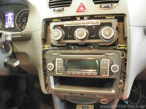

Moin Moin, Liebe gemeinde
Ich habe da eine Frage. ich habe seit einer Woche einen neuen Firmenwagen. Es ist ein Caddy Transporterversion - sprich 2 Sitzer von 2008 / 2009. Dort ist ein Radio verbaut, dass leider weder CD noch AUX / USB anschluss hat. Ich habe mich mit meinem Chef unterhalten, ob ich ein Radio auf eigene kosten reinsetzen kann. Laut ihm kein Problem. Nur ist er leider für 4 Wochen in Urlaub und ich würde gerne das Radio wechseln. dazu folgende Frage.
Welches Werkzeug /ausbaumaterial benötige ich?
Hat das alte Radio ein Code bzw. etwas in der richtung, was ich beachten muss?
Benötige ich bei einem gängigen neuem Radio einen speziellen Adapter?
Ich füge im Anhang noch 2 Bilder vom Radio bei. Vielen Lieben Dank bereits im Vorraus.
Dynamite
Bild 1
Bild 2
