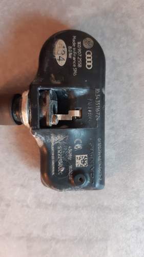

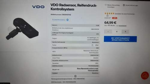

Das sind die originalen Sensoren, siehe Bild. Schau mal auf die MHz Angabe.
3AA ist daher falsch.
Die angehängten VDO Sensoren gehen wohl auch.

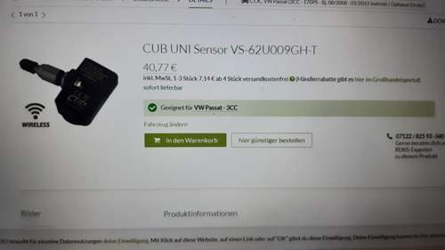

Ich hab die Cub Sensoren gekauft (das sind Sensoren aus dem Zubehör) und neu programmieren lassen. Dafür brauchte man eine bestimmte Version von Programmiergerät (Cub Aid 4.0), welches nur ein paar Händler haben.

Im übrigen habe ich gerade am Montag meine Winterreifen durch neue ersetzen lassen und dort auch neue Sensoren verbauen lassen.
Da es keine programmierten Cub Sensoren mehr für 1K0907255B mehr gibt, habe ich dieses mal welche von der Firma Orange verbauen lassen.
