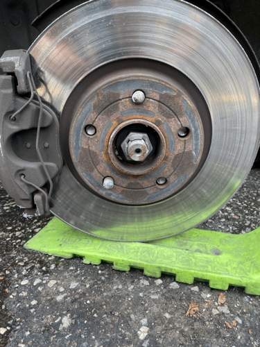

Gestern sind meine Radbolzen am vorderen linken Rad bei der Rückfahrt aus Italien auf der Autobahn gebrochen. War zum Glück auf der rechten Spur und konnte direkt auf den Standstreifen. Auto wurde abgeschleppt und ich warte jetzt auf die Reparatur, bin noch in Italien.
Vor der Panne war ein Geräusch zu hören: Wenn ich Gas gegeben habe oder gebremst habe war es nicht da, aber wenn ich vom Gas runter ging, hörte man ein schleifendes Geräusch.
Meine Frage an euch: Wie kann so etwas passieren und wie gehe ich nun am besten vor?
Mir wurde jetzt öfter gesagt, dass die Bolzen/Schrauben wohl mit einem viel zu hohen Drehmoment befestigt wurden un daher wohl brüchig waren. Ich habe die Räder vor ca. 4 Monate extern wechseln lassen und hatte danach keine Probleme, war jedoch vor 1,5 Wochen beim Service und nehme stark an, dass dort etwas gemacht wurde. Wie gehe ich nun am besten vor, war (zum Glück) noch nie in so einer Situation.
Anbei ein Bild und viele Grüße

Vermutlich eher, weil die Muttern sich gelöst haben und nicht richtig fest waren (sind es wirklich Radbolzen mit Muttern oder sind es Radschrauben gewesen?).
Die Kräfte/Drehmomente werden nicht über Formschluss, sondern über Reibschluss übertragen. Die beiden Flächen werden durch das Anziehen der Radbolzen/Radschrauben so stark aneinander gepresst, dass die Reibung zwischen den beiden Flächen die Kräfte/Drehmomente überträgt. Die Radbolzen/Radschrauben sehen als normalerweise keinerlei Scherkräfte. In dem Moment, wo diese sich aber lösen, bricht der Reibschluss zusammen und die Kräfte/Drehmomente werden auf den Formschluss übertragen. Werden sie zu groß, dann scheren sie die Radbolzen/Radschrauben, wie bei dir, einfach ab.

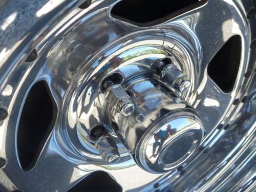

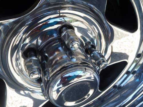

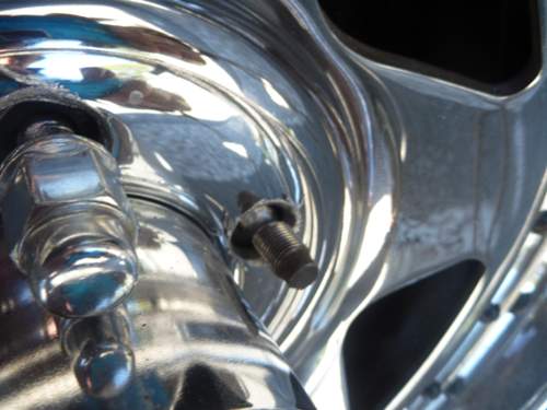

Wenn Radmuttern sich lösen sieht das so (Bilder) aus.
Die Radbolzen sind abgebrochen weil sie zu fest angezogen wurden,
Rad
Rad
Rad
ZU der Ansicht neige ich hier auch. Die Bolzen sind nicht direkt an der Nabe gebrochen sondern teils weiter innen und weiter außen - eher kein Zeichen für Abscheren - und es erscheint mir auch von der Bruchfläche her eher ein Problem mit zu hohem Anzugsmoment zu sein.
An den TE: da dir zum Glück sonst nichts passiert ist und die Sache wohl für halbwegs vertretbare Kosten repariert werden kann, solltest du wirklich in aller Ruhe darüber nachdenken, ob du gegen die Werkstatt, die zuletzt am Auto dran war, vorgehen willst. Vielleicht hast du in deinem Umfeld jemanden, der sich etwas besser mit Werkstoffkunde auskennt und sich die Bruchflächen mal genauer ansehen kann. Lass dir die Bruchstücke aushändigen. Und dann in aller Ruhe weiteres überlegen.
