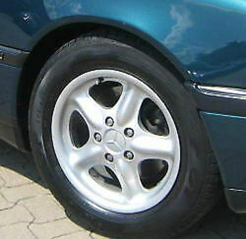

Ich habe günstig 4 orginal MB Alu Felgen kaufen können.
Die Größe ist 7J x15 ET 37
Passen die Bolzen von den Stahlfelgen auch bei den Alus
Welche Bolzengröße brauch ich fals die nicht passen?
Danke für Eure Hilfe

beim W202 sind die Längen der Radbolzen unterschiedlich bei
Stahl- bzw. Leichtmetallfelgen.
Bei Original MB-Leichtmetallfelgen beträgt die Gewindelänge 40mm.

Du benötigst Schrauben in dem Format - M12 x 1,5 x 40mm (Kugelkopf).
Wobei "M12" hierbei für den Durchmesser des Gewindes steht, "1,5" ist die Steigung des Gewindes und die 40mm sind die Länger der Schraube ohne Kopf.

Teilweise werden neu (Nachbau) oder gebraucht noch diese mit dem langen Kopf angeboten - diese eignen sich aber eher für AMG Felgen, da aus den meisten Serien Alus der längere Kopf etwas heraus steht:

Auf den Félgen steht innen folgendes
B6 847 0074 und 202 4011202
wer kann mir dazu was sagen

Dies ist die Teilenummer (202 ....) bzw. die Bestellnummer (B6 .....) der Felgen bei MB.

Ich wollt nur fragen ob das auch die orginal MB Felgen sind
Nich das ich da was falches gehöckert habe
