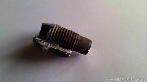

Schnitt durch abgerissene Mutter bei Stahlfelge
P-20150507-170325
So würde bei Alufelge der Bolzen vorstehen
P-20150507-170437
Bei original Stahl- und original Alufelge schließen Mutter und Bolzen bei mir bündig ab. Sieht sehr übel aus wie der Bolzen verrostet ist. Das ist bei meinen Bolzen nach 5 Winter nicht so und ich hatte keine Kappen drauf. Nächsten Reifenwechsel zum Winter werde ein wenig zähes Fett auf die Stirnseite schmieren und beim nächsten Wechsel wieder zum Sommer wieder abwaschen.

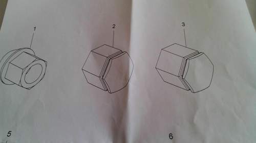

für die*1008010* Radmutte #9598799, das ist die lange Radmutter, Siehe Bild, gibt es 2 verschiedene Radmutterkappen, Pos 2 und Pos 3.:-)
Schon merkwürdig was sich die Konstruktion bei Opel da ausgedacht hat.
P-20150508-130625
das ist vom optischen design begründet, je nach felge. gibt ja auch verschiedene farben.
