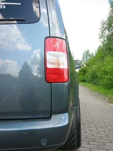

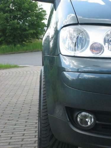

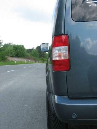

Das absolute Neativbeispiel in Fotoform hat  CADDY DARKO hier verewigt! Hiebei ist klar erkennbar, das die Reifenlauffläche nicht abdeckt ist! Hierzu ist die besagte Radabdeckung erforderlich! 😮
AUS + ENDE!
CADDYHOOD

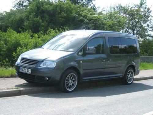

Caddyhood:
Genau das war der ausschlaggebende Punkt bei der Auswahl. Im gutachten steht genau das selbe. Laut EG-Genehmigung muss aber nur noch die Lauffläche von senkrecht oben abgedeckt sein. da das hier bei meinen Felgen gegeben ist hat weder TÜV-Sachverständige und auch die Rennleitung bisher nichts zu bemängeln gehabt! Das waren halt die Punkte die mich an der Exel-Tabelle gestört haben. Ist wohl nicht die EG-Richtlinie berücksichtigt - bzw. Sind in der Liste nur Felgen aufgezeigt wo es bei jedem Fahrzeug 100%ig passt.
Es bleibt natürlich Jedem selbst überlassen ob er sich mit dem Reifenhändler vor Ort ein Bild vor dem Kauf macht oder auch nicht😁. Nur soweit ich habe die Felgen ohne Beziehungen und ohne dass ich jemals bei diesm Tüv-PÜrüfer war eingetragen bekommen obwohl K49+K51 im Gutachten stehen.
Gruss Kay
Original geschrieben von Caddy Darko
Caddyhood:
Gruss Kay
Wenn man die EG-Genehmigung schon zitiert und zu Rate zieht, sollte man auch genau das wiedergeben was dort geschrieben steht! Dort steht genau, dass die Reifenlauffläche komplett abgedeckt sein muss! In der Richtlinie wird das mit der Abdeckung von 90° nach links und 90° nach recht von der Mitte der Oberkante des Kotflügels aus definiert! Daher rühren die Auflagen "K"! 😉
Das mit dem "von oben Senkrecht" ist Geschichte und geistert nur noch als Märchen in den Köpfen herum! 😰
Die Excel Tabelle steht für das derzeit machbare beim Caddy, ohne die zu bemängelnden Ausreißer! Alles Andere ist wie schon so oft geschrieben Ansichts- und Auslegungssache!
Wenn sich der Interessierte an der besagten Excel-Tabelle orientiert, wird er das Optimum ohne Wenn und Aber finden könnnen, ohne das die Schiebetür des Caddy´s sich nicht mehr komplett öffnen lässt! In der Regel kann auch auf die Kotflügelverbreiterung verzichtet werden!
Bis gleich!
CADDYHOOD
Naja Diskussionen hin oder her. Da bei der EG-Typgenehmigung nunmal der obere Punkt von Kotflügel genommen wird und dieser nunmal abgedeckt ist egal in welchem Winkel (Das Rad ist ja nunmal senkrecht) ist eine Eintragung auch ohne zusätzliche Radabdeckung möglich. hinten ist es eh kein Problem weil der Radstand hinten geringer ist als vorne. Und mit den Schiebetüren gibts da auch keine Probleme hab schon versucht mal auf Bordsteinkanten zu parken ect. Es bleiben immer mindestens 1,5cm Platz. Hat natürlich etwas mit den Felgen zu tun. Ich habe ET 40.

Hallo caddy darko,
wundertmich aber, dass hinten keine abdeckung nach hinten ist.
Da hat Caddyhood recht, nach EU Recht ist es so, das komplette Rad muss abgedeckt sein, nicht nur die Lauffläche.
30Grad von der Radmitte nach vorne und 50Grad nach hinten, meine ich grade mich erinnern zu können.
