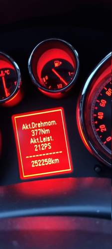

Im Anhang mal ein Foto zu fahrzeugspezifischem Tuning, das Drehmoment ist unter 4000 Umdrehung bei 400nm.
