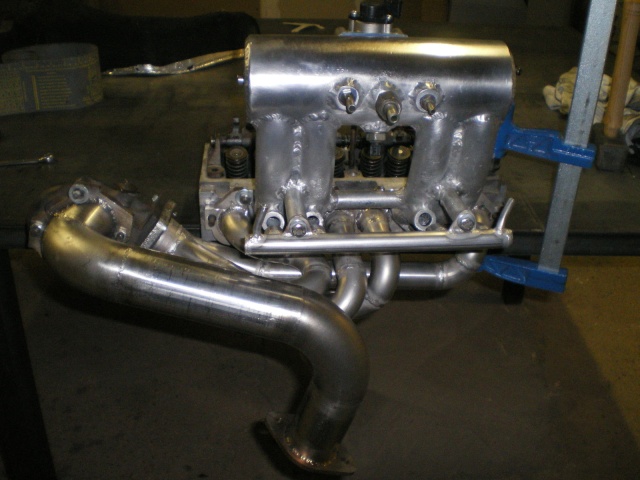

Die Spritze vom GTE sollte eigentlich mit dem Einspritz-Krümmer, der in Frankreich für den GT Turbo angeboten wird, auch für den Campus gehen. Für die ideale Funktion müsste vermutlich das Kennfeld angepasst werden. Einspritzventile, dann nicht, wie beim GTE in den Kopf - sondern im Ansaugkrümmer (siehe hier: http://i41.servimg.com/u/f41/11/01/08/48/imgp1016.jpg). Einspritzleiste vom GTE anpassen und dann die ganzen Kabel mitsamt Sensoren vom GTE übernehmen. Kabelbaum innen liegt beim 1,4er ja alles schon.

Zu dem Bild , bei aller Freundschaft , aber die Spritleiste direkt über dem Auspuffkrümmer , nee danke , auf solche Basteleien steh ich ja mal garnicht !
Ich kann Alu schweißen , wenn ich das mache , dann kommen die oben direkt vor die Einlässe oder so !

Die Spritleiste über dem Abgaskrümmer hast du doch bei allem Wechselstromkopf-Motoren, beim Volvo B18FT z.B. klappt das auch alles problemlos und da ist mal mehr Hitze als bei dem C3J, gerade, wenn man mit mehr Ladedruck fährt.
