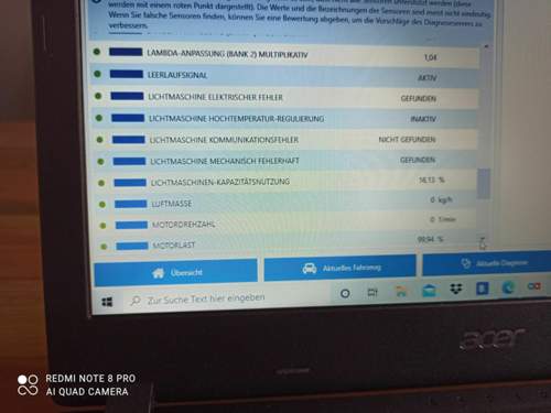

Hallo alle zusammen,
ich bräuchte etwas Hilfe. Also, heute früh wollte Der Dicke nicht starten. Mehrere Versuche aber leider ohne Erfolg. Der Anlasser dreht fröhlich. Es hört sich an als ob der keinen Sprit bekommt (hatten das mal beim Galaxy, allerdings war da der Schutz Schalter Schuld, hier kann man das ausschließen). Habt ihr ne Idee? Gestern lief alles super. Ne Sicherung? Auf den ersten Blick habe ich nichts gesehen. Fehler Speicher war auch "leer".
Zum Fahrzeug: R350 4matic, Benziner aus 2007
Danke im voraus

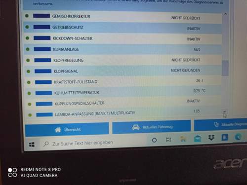

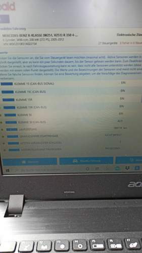

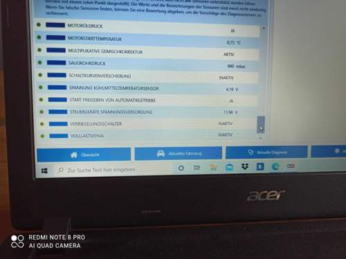

Motorsteuergerät ausgelesen
S. O.
S. O.
+3
Ja Istwerte bei Motorstart wären Sinnvoller gewesen aber hier noch mal die Kraftstoff Anlage.

Klar, läuft wieder.
Es waren sogar zwei. Einmal an der Benzin Pumpe am Stecker wo das Kabel in den Pin übergeht. Neuen Stecker mit neuen Pins und der startet wieder. Der zweite war das Zündschloss. Repariert, läuft. Der Fehler vom Zündschloss war recht schnell gefunden. Der an der Benzin Pumpe war schon haariger. Der bekommen nur in bestimmten Positionen Strom, klar wen Kabel durch ist am Pin.
