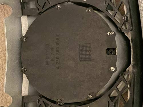

An alle anderen, der Umbau des Emblems auf Distronic ist ohne den alten Grill und den neuen Distronic Stern kaputt zu machen nicht möglich. Der normale Stern ist eingeklipst und verschweißt (Kunststoff). Um den rauszulösen muss man diese Schweißpunkte brechen bzw aufbohren. Der Distronicstern kann nicht in den normalen Grill eingeklipst werden und müsste auch zerstört werden (also die Klips) und dann eingeklebt werden. Das kann man machen - ist aber blöd. Nachher fliegt mir das Ding bei 300 um die Ohren.
Also entweder ganzen Grill tauschen oder so lassen.

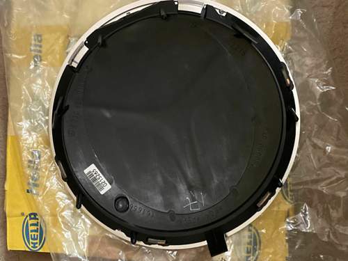

Grill Rückseite
Distronic Stern Clips
aber sicher funktioniert das, da wird auch nichts zerstört. Der Kunstoff ist ein Thermoplast, der wird mit einem Lötkolben an den Zapfen verschweisst.

Ja bei mir ging es auch mit dem Lötkolben..ist ein bisschen fummelig aber geht ohne was zu zerstören

sah denn dein Grill irgendwann so aus wie meiner im vierten Beitrag? Mehr als dort beschrieben ist nichts zu tun. Der Halter für den alten Stern muss weg bleiben, woran hapert es denn bei dir?

Es hapert an der späteren Befestigung vom Distronic Stern, der geht ja in dem Sinne in meinen Grill nicht ohne kleben o.ä. hinein oder stehe ich auf dem Schlauch? Wie hast du deinen befestigt?
In die Befestigungspunkte des alten Sternhalters. Das Ding raus, Distronicstern rein.

Ich habe den Distronic Stern non 4 Lamellen auf 3 Lamellen Grill umgebaut … kein Problem.
Wenn Du einen neuen Stern verbauen möchtest musst du die Löscher die Du mit dem Lötkolben bearbeitet hast von dem Grill aufbohren wo du den alten Stern entfernt hast .
Dann den neuen mit den Nippel durch die Laschen ziehen und mit dem Lötkolben wieder versiegeln 😁
Wichtig ist aber das Du auch original Mercedes Benz teile verwendest gerade Grill ein Lamellen gibt es viele Nachbauten...da kann es dann eher zu Problemen kommen
Ansonsten gibt es auch 2 Komponenten oder Karoserie Kleber...das geht dann auch....
