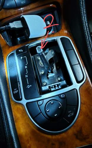

Hallo, bei meinem R230 hängt der Automatik Wählhebel auf P fest. Ich möchte das Wählhebelmodul selber ausbauen, damit ich es zur Reparatur versenden kann. DB kann dieses Ersatzteil nicht liefen. Frage: Muss das Fahrzeug dafür auf eine Hebebühne? Also muss man von unten an das Gestänge? Oder kann man das Modul nur von oben im Tunnel ausbauen. Ich bitte um Rat. Vielleicht hat ja schon jemand dieses Teil ausgebaut. Vielen Dank im voraus.

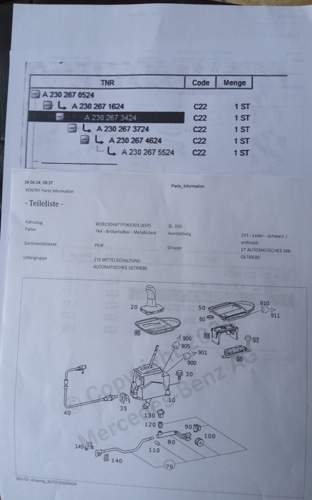

Mein R230 Bj 2004 fährt wieder wie neu. Das gebrochene Teil in der Schaltkulisse habe ich im Internet gekauft. Eine freie Werkstatt in Tostedt hat dann das defekte Modul ausgebaut und die gebrochene Klinke ausgetauscht. Das reparierte Modul haben die wieder eingebaut und fertig. Bezahlt habe ich für die ges. Rep. ca. € 700.- Die Jungs dort im Autowerk in Tostedt hatten so eine Rep. vorher noch nie gemacht. Ich hatte alle Tipps von Euch, wie z.B. Fotos vom Innenleben und die DB Montageanleitung, hier aus dem Forum, mitgeliefert. Enttäuscht bin ich jetzt natürlich von meinem freundlichen DB Händler. "Das Modul ist bei DB nicht mehr lieferbar und eBay Teile bauen wir nicht ein"! Sieh zu wie du klar kommst. Wenn ich dass bei meinen Kunden so gemacht hätte, dann wäre ich die wohl schnell los.

Aber eine Nachfrage: hast du erst ausgebaut und dann bestellt? Meines Wissens nach gibt es 3 mögliche Bauteile. Zwei davon sind eher selten, aber es kann natürlich sein.

Ja man kann das Fahrzeug bei ausgebauten Modul verriegeln. Am Modul hängt man den Seilzug zum Zündschloss aus, so ne viertel Umdrehung und rausziehen. Wenn man dann so einen "Kopf" am Seilzug drückt, kann man den Zündschlüssel entnehmen.
Ich habe es auch ausschließlich von oben ausgebaut. Für mehr Platz kann man den Mittelsteg in der Mittelkonsole aussägen und hinterher wieder einschrauben. Muss man abwägen, wie man es mag. Wenn man diesen entfernt, hat man wesentlich mehr Platz um das Schaltgestänge ab- und anzubauen.
Wenn man den Steg entfernt kann man das Modul innerhalb der Konsole soweit nach hinten bewegen, das das Modul auf D steht , aber das Gestänge auf P, somit ist es gestreckt und man kann es besser verbinden. Zur Montage schiebt man das Modul nach vorne die richtige Stellung am Wählhebel ergibt sich von selbst.
Das Sicherungsblech A 000 994 4360 sollte man erneuern. Wenn man es kauft erschließt sich auch der Aufbau besser. Es sitzt auf der Schaltstange und hat ein Loch für den Bolzen am Wählmodul. Es wird nicht bei eingeführten Bolzen drüber geschoben, wie ich ursprünglich dachte.
Am Modul ist vorne ein Bolzen über der Inbusschraube. Der dient dem Diebstahlschutz und lässt sich nur eindrücken um die Schraube zu lösen, wenn der Hebel nicht auf P steht.
Entfernt man den Mittelsteg aus Plastik nicht, kommt man nur mit einer kleinen Knarre und Gelenk an die hinteren Schrauben des Wählmoduls. Dieser Steg ist mit 2 Schrauben auch am Modul befestigt.
Man spart sich sehr viel Fummelei, wenn man diesen entfert, dann am Modul anschraubt und mit Flachverbindern an den übrig gebliebenen Ansätzen an der Mittelkonsole wieder verschraubt. Manche werden es Fusch nennen...
