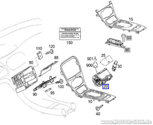

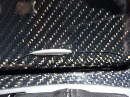

Ich habe meinen SL leider mit defekter Ascherabdeckung erworben.
Jetzt will ich endlich mal die Ascherabdeckung ausbauen und an eine Firma zu Reparatur bzw. Aufarbeitung senden.
Meine Frage, muss der ganze Ascher raus oder lässt sich die Carbonabdeckung vom Deckel im eingebauten Zustand des Aschers ohne weiteres zu zerstören trennen?
Ich habe Fotos von Abdeckungen und Ascher gefunden welche so Kunstoffnasen aufweisen, werde aber nicht ganz schlau wie diese zusammenhalten. Ich will da auch nicht mehr kaputt machen da die Abdeckung ja auch wieder eingebaut wird.
Vielen Dank im Voraus:-)

Also So wie ich das sehe ich das die ist das fast das selbe System wie beim R129 Handschukasten. Normalerweise sollte der Blendendeckel von hinten verschraubt sein. Jedenfalls muss der Handschuhkasten trotzdem ganz ausgebaut werden um an die Deckelschrauben ranzukommen.

Sorry - hab noch mal nachgeschaut - dein Ascher sitzt ja weiter unten. Und wie du auf dem Bild bemerkst, gibt es den Ascherdeckel (Pos.25) extra - also muss er sich dann wohl auch demontieren lassen.

Ja genau, die Demontage des Deckel. Ich habe da schon versucht mit einem Kunststoffspatel ein wenig den Deckel zu heben. Hält aber ziemlich fest.
Denke wenn man nicht weiss wie, mach ich da mehr kaputt
Ciao Christian
Ps Danke für die Explosionszeichnung

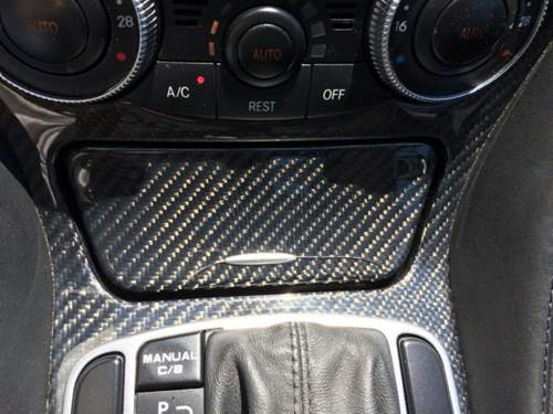

Hallo Christian ,
auf Youtube gibts ein Video wie das COMAND ausgebaut wird , dabei muss auch die Mittelkonsole ausgebaut werden .
Ist auch nicht viel Arbeit , dauert nur ein paar Minuten . Die Abdeckung vom Ascher wird nur von unten mit 2 kleinen
Schrauben gehalten ! Wenn du den Ascher nicht öffnen kannst , dann wie gesagt Mittelkonsole ausbauen . Bei Defekt
des Öffnungsmechanismus wird wohl ein anderer Ascher gekauft werden müssen .(war bei mir so)
Gibt ja eBay .
MfG Rainer

Ascher öffnet sich bzw Öffnungsmechanismus hat kein Problem. Es geht wirklich nur um die Demontage des Deckels wegen dem Bruch des Klarlacks. Jetzt sind mir die Schraubenteile auf der zweiten Explosionszeichnung (Pos. 900/901) von Volker auch klar. Das sieht man real alles sehr schwierig:-)
Werde das Teil mal untersuchen und euch berichten.

Das stimmt aber überhaupt nicht. Ein Aschenbecher heißt nach wie vor Aschenbecher und nicht Handschuhkasten! Der Aschenbecher ist in der Mittelkonsole integriert und das gewohnte Handschuhfach besitzt natürlich jeder R230! Wieso sollte er das denn nicht mehr haben?
Die Blende ist ganz einfach mit 2 Schrauben befestigt, Aschenbecherdeckel öffnen und dann kommst an die Schrauben ohne etwas zu zerlegen! (Bild ist nicht von meinem SL)
