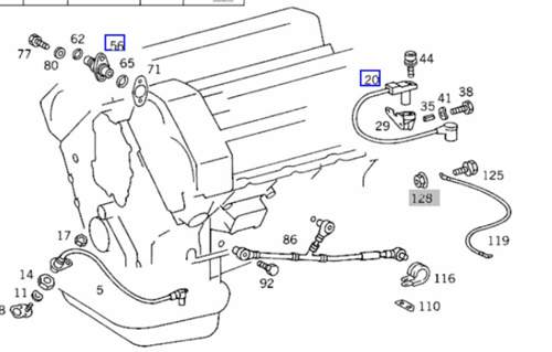

Also ich tippe jetzt auch mal nicht auf ein Problem mir der MAS sondern eher auf
a.) einen Kabelbruch oder Kontaktproblem von MAS zu Benzinpumpe.
b.) Kurbelwellensensor
Volker
Vielen Dank für die Hinweise ,
auf das KPR sind wir gestoßen , da es der einzige beschriebene Fall ist , der unserem Problem gleicht :
Das Fahrzeug startet und performt wie am ersten Tag der Zulassung .
Nach einigen Km stirbt der Motor ab ,wobei kurz zuvor die Leerlaufdrehzahl zwischen 600 und 900 U /min
zu pendeln beginnt .
Erst nach etwa 3/4 Stunden lässt sich der Motor ohne Probleme wieder starten und der
Spaß beginnt von neuem.
