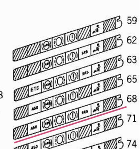

@mandy202
Laut FIN solltest du ASR haben ?
Im KI ist dann die Symbolleiste gemäß Bild (#68) verbaut - mit Symbol ASR + ABS ?
Oder hat jemand ein falsches KI eingebaut ?
Dann hast du auch EFP (elektronisches Fahrpedal) Ohne EFP kann die ASR nicht funktionieren.
Dann hast du die Steuergeräte E-Gas + ASR. Ein ABS Steuergerät ist dann nicht vorhanden da ASR auch die ABS Funktionen übernimmt.
Dein Auto ist für mich ein Enigma.
Symbolleiste 129067 mit ASR
