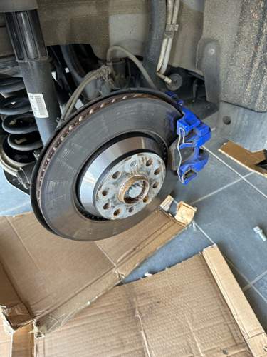

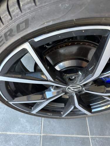

Bei mir sieht es auch so aus…passt irgendwie zur restlichen Verarbeitung des Autos…
Habe mich dem Problem hinten mal angenommen. Rost erst mit Schleifpapier entfernt, Bremsenreiniger und dann mit hitzebeständigem Lack besprüht.
Bin zufrieden mit dem Ergebnis, mal sehen wie lang es hält !

schwarz lackiert sieht es auch edel aus.

Sieht echt top aus.
Der rostige Anblick ist echt übel. Nervt mich jedes Mal wenn ich drauf schaue. Gerade bei den recht offenen 20 Zöllern 😠
wenn man sich die reibfläche anschaut, sieht man deutlich, dass die backen öfters "festgeklebt" waren...
@garfield126 schrieb am 22. Mai 2023 um 19:51:00 Uhr:
Solche Stellen hat meiner vorzugsweise an den hinteren Bremse auch. Das passiert recht schnell, wenn es mal feucht war und verschwindet nach einer kurzen Fahrt wieder. Ich glaube nicht, dass da was festgeklebt war. Allerdings habe ich bisher keine rostigen Töpfe und den Eindruck, dass das vielleicht vom aktuellen Zulieferer abhängt oder von der jeweils verwendeten Beschichtung. Beim letzten Passat waren die Töpfe nach 2,5 Jahren auch noch rostfrei, beim vorletzten nach 6 Monaten komplett rostig.
