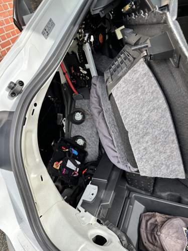

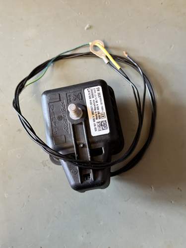

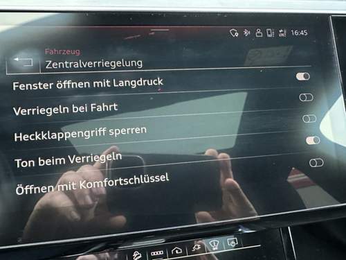

Hallo, nur etwas kleines nachgerüstet…da ich keine DWA habe, trotzdem dem Quittungston beim abschließen nicht missen möchte…hab ich das mal nachgerüstet…also nur den Signalgeber und kodiert. Das ist jetzt keine DWA! Falls das jemand interessiert, poste ich die Details hier noch…ist ja nicht so das Bastler Forum hier. :-) Grüße Micha
Einbauort am KomfortSTG
Signalgeber
MIB Bedienung

Hallo, also gibt es doch Interesse, freut mich…hätte nicht damit gerechnet. Der etron schließt fast unhörbar (oder ich bin taub), auf die Blinker zu schauen nervt, den kurzen dezenten Beep beim abschließen kann man beim gehen mit dem Schlüssel oder beim drücken auf dem Türgriff gut wahrnehmen und weiß alle Türen sind sicher zu, denn sonst kein Beep! Beim aufschließen ist übrigens Ruhe!
Original, bei vorhandener DWA, ist der Signalgeber vorne im Wasserkasten außerhalb des Fahrzeuginnenraums eingebaut…einmal Kabel durch das komplette Fahrzeug legen (KomfortSTG befindet sich ganz hinten Links) war mir dafür zu viel Aufwand, deshalb hab ich den Signalgeber ebenfalls hinten links innen direkt hinter den Druckausgleichsklappen befestigt…hier kann der Schall ja quasi direkt nach außen.
Beep Zeit kann zwischen 10ms und 60ms, ein oder zwei mal eingestellt werden, wie gesagt sehr dezent. 10ms hört man fast nicht, 60ms sind okay. Ich kenn das vom W176 der macht das original ab Werk mit der Hupe…das ist laut…nur zu manchen Kommentaren hier. ;-) Ich meld mich später noch mit den technischen Details. Grüße Micha
