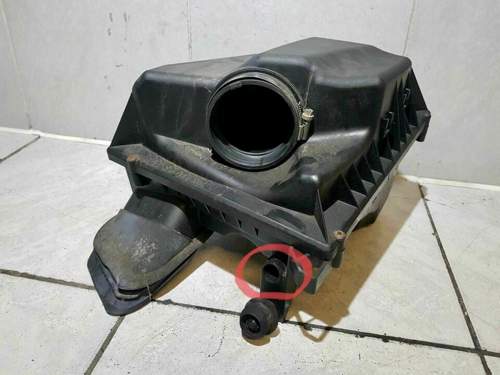

Ich klinke mich hier mal ein, da seit heute im Leerlauf ein quietschen aus dem linken Motorraum kommt. Da das Geräusch nach ausschalten des Motors verstummt, wird es wohl nicht der Simmerring sein.
2017 wurde nach 140 tkm ordnungsgemäß Zahnriemen und weitere erforderliche Teile getauscht.
Anbei mal eine Hörprobe. Hat dies irgendwelche Auswirkungen oder kann es einfach damit zusammenhängen, dass da durch den extremen Regen auf der Autobahn noch Feuchtigkeit drangekommen ist?
Ich würde denken das es die Spannrolle oder der Spannarm für den Flachrippenriemen ist.
Ein hauch Sprühöl in die Richtung sollte dann kurzzeitig Linderung bringen. Gilt genauso für die Lima oder den Riemen selbst.
Danke. Werde ich heute Abend mal ausprobieren.
Ich habe übrigens festgestellt, dass das Quietschen bei stehendem Fahrzeug im Leerlauf, bis 2000U/min und sobald ich vom Gas gehe einsetzt. also bei über 2000U/min ist es weg.
Ergänzung, das quietschen hört auf, wenn ich die Verbindung vom Luftfilter zum Motor abziehe..........
Werde mal den Filter abbauen......
Edit
Weiß jemand, wofür der hier eingesteckte Schlauch ist??? Es quietscht wenn er fest drin ist, nehme ich ihn raus, hört es auf....... von wo wird da noch Luft angesaugt und was könnte da so quietschen?
Luftfilterkasten
Hört er auf zu quietschen wenn du den Öldeckel aufmachst?

@mozartschwarz schrieb am 2. September 2020 um 21:14:07 Uhr:
Er hört auf zu quietschen wenn ich den kleinen Schlauch vom Luftfilterkasten abziehe..... siehe Bild https://www.motor-talk.de/.../...-niedriger-drehzahl-t6926391.html?...

Wäre wohl mehr eine Sache für die 1.4er Benziner....
Keine Ahnung wo der Schlauch hin geht
