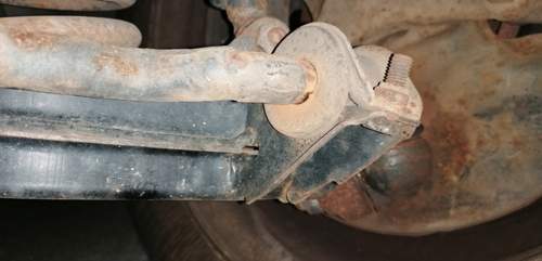

Liebe Gemeinde, bei meiner alten Dame EZ 95 quitscht es beim Fahren. Das Geräusch hört sich an, wie wenn der Zahnarzt den Zahnstein entfernt. Hauptsächlich, wenn ich nach links fahre. Aber langsam beginnend auch nach rechts. Das Geräusch tritt ca. nach 15 Minuten auf. Wenn ich auf die Bremse trete verschwindet das Geräusch. Hat jemand eine Idee, was es sein könnte? Radlager? Herzlichen Dank für Eure Antworten im voraus.

Neeeeeeeee, ich denke eher an die Gummilager des Stabilisators beim Durchfedern oder seitlicher Neigung.
Geräusche suchen ist geil.
Jürgen
Du meinst das auf dem Foto?
Genau jene ! müssen sowieso bald neu, spühe mal WD 40 rein und dann gucken.
Aber Geräusche können natürlich auch andere Ursachen haben.
Jürgen
Ich habe gestern 4 Stellen eingeprüht und über Nacht einwirken lassen. Vorhin ca. 15 Minuten gefahren. Eventuell muss ich später nochmal auf die Autobahn fahren. Mir ist noch nicht klar, warum von dieser Stelle aus das Quietschen kommen soll.

Quietscht es mit Schmiermittel immer noch, könnte es auch klassisch das Traggelenk sein.
Ist aber auf die Ferne schwer zu ermitteln.
Stabis sind es nicht. Tragegelenke eingesprüht - die sind es auch nicht. Noch jemand eine Idee?
@whisperheart schrieb am 15. Juni 2023 um 20:47:36 Uhr:
Traggelenke eingesprüht… 😁
Bei den Traggelenken musst du das mit ner Kanüle durch das Gummi spritzen.
Wenn es dann aufhört zu quietschen, dann neues Traggelenk.

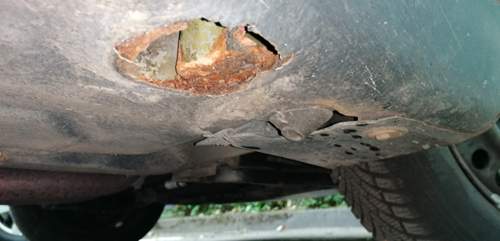

Wollte vorne hochbocken und jetzt das.
War da die Hebebühnen-Aufnahme?
Dann solltest du jetzt dein Fahrzeug gründlich inspizieren (lassen).
Ohhhhhhhhh das tut weh !
wahrscheinlich sind auch noch andere Bauteile betroffen.
Habe alles schon hinter mir und kann mitreden
Jürgen
Ja, Wagenheberaufnahme. Mir blutet das Herz. Nach 28 Jahren verabschiede ich mich langsam, aber sicher von der alten Dame. Schade. Neuer Motorkabelbaum und diverse andere Teile neu eingebaut.
Lass doch erstmal die Schäden aufnehmen.
