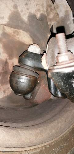

Liebe Gemeinde, bei meiner alten Dame EZ 95 quitscht es beim Fahren. Das Geräusch hört sich an, wie wenn der Zahnarzt den Zahnstein entfernt. Hauptsächlich, wenn ich nach links fahre. Aber langsam beginnend auch nach rechts. Das Geräusch tritt ca. nach 15 Minuten auf. Wenn ich auf die Bremse trete verschwindet das Geräusch. Hat jemand eine Idee, was es sein könnte? Radlager? Herzlichen Dank für Eure Antworten im voraus.

Das Traggelenk sieht doch gut aus, oder?
Ist das deine Diagnose?
Als Laie ja. Ich muss mal schauen, wann die das letzte Mal getauscht wurden. Rechnung habe ich ja noch.
Durch betrachten findest du da nichts heraus.
Quietscht eines der Traggelenke? Man muss halt auch was machen um Gewissheit zu bekommen.
Kuhfuß nehmen und hebeln. Und auch im entlasteten Zustand

Das Traggelenk sollst du auf Spiel prüfen.
Gemeint ist mit nem Montier-Eisen oder Ähnlichem.
Traggelenke können aber auch quietschen ohne dass Spiel bemerkbar ist.

Dass die vor 6 Jahren erneuert wurden bedeutet nicht dass die von einer Prüfung ausgeschlossen sind. Die können trotzdem defekt sein.
Es könnte an vielen Dingen liegen. Die gehören alle korrekt geprüft. Und nicht bloß fotografiert.
