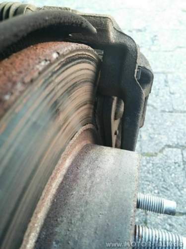

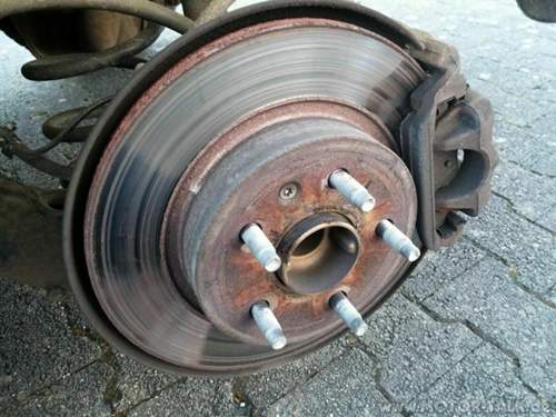

Hallo!
Habe seit einigen Tagen ebenso das Problem, das bei verschiedener Geschwindigkeiten es hinten links quitscht. Beim bremsen verschwindet es allerdings sofort! Vorallem die Bremsscheibe wird glühend heiß und stinkt sehr stark.
Denke das die Bremsklötze sich nicht gut lösen? Oder denkt ihr, dass die Handbremse nicht richtig löst?

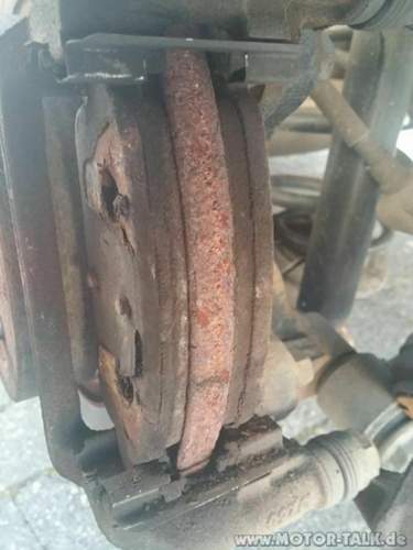

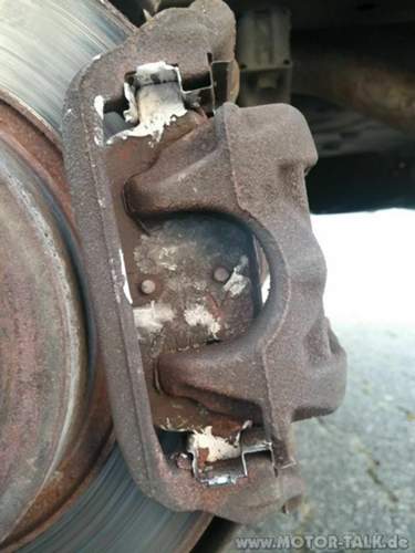

Habe mal 4. Bilder eingesetzt. Könnt ihr mir bitte sagen, was ich auf Bild 3 und Bild 4 sehe? Kenne das von anderen autos nicht?
Vielleicht jmd. auch kurze Tipps, wie ich die Bremsklötze samt Bremsscheibe ausstausche?? Sehen ja nicht mehr so gut aus... ;-)
danke

So, war doch einfacher als gedacht! Kann ich jedem empfehlen. Waren auch nur 2 Schrauben zum lösen ;-) Also Bremssattel entfernt..... und siehe da! Die Bremsklötze waren richtig verbacken! So das ich diese mit dem Hammer lose klopfen musste! Bremsklötze mit Drahtbürste gereinigt. Führungsschiene etwas mit Keramikpaste eingefettet und wieder alles zusammen schrauben... Keine STd. arbeit. Hier nochmal vorher und nachher Bilder ;-)

Somit ist deine Bremse auf der Seite reif für den Schrott, weil sich bei zu hoher Temperatur das Bindeharz aus dem Bremsbelag verflüchtigt. Somit kann sich der Belag in nächster Zeit verabschieden! Mit den Belägen auf Bild 2 würde ich persönlich nicht mehr weiter fahren, die sind ja schon ausgefranst am Rand 😰 In dem Falle wäre es besser gewesen den Wagen zu Opel zu stellen und alles auf Garantie machen zu lassen 😉
