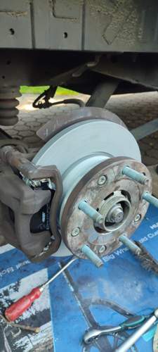

habe hinten (Frau sagt, sei hinten, ich kann es nicht selbst besser orten weil nur ich einen Führerschein habe) bei leichtem Einlenken (wirklich nur leicht) quietschen. Auch nur in einem gewissen Geschwindigkeitsbereich.
Lenke ich weiter ein hört es wieder auf.
Es quietscht auch nicht immer, meist fahre ich erst ein paar Minuten und dann beginnt es.
Der custom ist aus 2017, hat 95tkm. Vermutlich noch die ersten Bremsen, kann ich aber nicht 100%ig sagen.
Kann dazu jemand was sagen?

Bremse quietschen ist leider ein Thema bei allen Herstellern. Beispiel alter Jaguar quietscht mit Original Teilen und mit Zubehör Teil nicht und umgekehrt. Weiteres Problem sind Toleranzen der Bauteile. Bei Kurvenfahrt ergibt sich immer ein Biegemoment der Achse. Dies beträgt ca. 0,1-0,05 mm. D.h., die Bremsscheibe läuft nicht genau parallel zu den Bremsbelägen. Wenn dann das Lüftspiel zu gering ist schleift die Bremsscheibe auch bei intakten Radlager.
Die Werkstatt oder du solltest mal das Spiel zwischen Belag und Scheibe ermitteln (Fühlerblattlehre). Ist der Bremskolben und die Sattelführung leichtgängig? Viel Erfolg
Der freundliche sagt rechts hinten ist der Belag auf 2-3mm runter, kurz vor Verschleiß Grenze und sollte neu. Also mache ich mich mal an die Bremsen hinten.
Bremsen hinten neu, quietschen ist weg.
Rechts ist bei meinem custom kein verschleißkontakt vorgesehen und links wo einer ist war der Belag noch so 3,5mm dick.
Rechts wo es gequietscht hat waren es nur noch 1,5mm.
