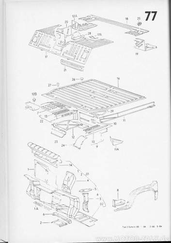

wie der Titel schon sagt, es gibt ein Problem.
Der Querträger am Unterboden, der auf die in Fahrtrichtung linke hintere Wagenheberaufnahme zuläuft ist so marode, daß er unter dem Arm der Hebebühne nachgibt 🙁 So wie es aussieht ist es kein normales Karosserieblech, sonder etwas stärkeres Material, vieleicht 1,5 oder 2mm.
Ich will da gerne ein Originalteil einsetzen, aber ich habe zur Zeit kein ETKA. Die Suche bei den üblichen Verdächtigen hat nichts ergeben, die haben nur die Standard-Rost-Reparaturbleche. Wer kann die Teilebezeichnung herausfinden und ist so nett das für mich zu tun?

Moin,
ich habe auch kein ETKA, nur die Bildtafeln: Tafel 77 Teil 10.
Nummer kann Dir dann der Freundliche raussuchen.
Grüße, Ulfert
Quertraeger
Danke, aber das ist die Stelle am Vorderrad. Ich brauche die Stelle am Hinterrad...

Upps, das hatte ich überlesen.
Das von Stefan gezeigte Teil sieht gut aus. In den Bildtafeln ist es Tafel 81 Teil 7
Grüße, Ulfert

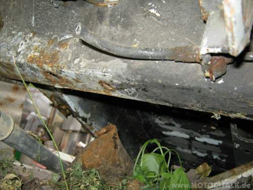

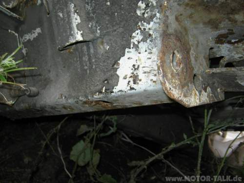

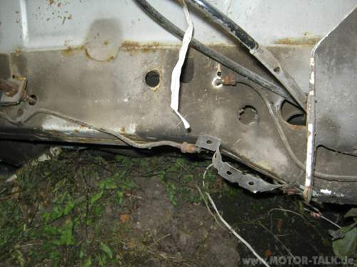

Wir hatten am WE Erntedank, deshalb habe ich es jetzt geschafft Bilders zu knipsen.
Der Querträger sieht ansich garnicht so schlecht aus, aber bei der äußeren Aufnahme für Hinterachslenker ist jeweils eine Lasche abgeflext.
Schau es dir selber an, ob du was gebrauchen kannst.
Das dumme nur, das ich im Herbst keine Zeit hab' dir das Kostnixteil auszubauen. Flex, Meißel, Strom etc könnt' ich dir zur Verfügung stellen.

ist der Querträger wirklich noch an den Unterseiten komplett ok, ohne Blätterteig?
Weil ein schwaches Teil in einer Großaktion einzubauen wäre fragwürdig.
...in einer Großaktion ...
Soweit ich es heute sehen konnte, war der Querträger in einem brauchbaren Zustand.
Wenn man es aber unter betriebswirtschaftlichen Gesichtspunkten betrachtet + du den Einbau durch eine Werkstatt machen lassen must / lassen willst, kannst du generell gebrauchte Ersatzteile vergessen! Da stellt sich die Frage, ob du da was einsparst. So ein Gebrauchtteil muss auch aufbereitet werden. Die 200Tacken für das VW-Teil würden da noch nicht einmaö in's Gewicht fallen.
Sowas macht nur Sinn, wenn du es in Eigenleistung machen kannst + die selbst geleistete Arbeit unter Hobby verbuchst.
Aber dann weißt du auch, was du hast.
Eine Großaktion ist es auf jeden Fall. Das Getriebe solte inkl. Hinterachse raus, im Innenraum die brennbaren Materialien entfernt sein + das möglichst in Arbeitshöhe.
Aber du hast immer noch nicht erzählt, wo deine Problemstellen liegen!
Uwe
in Fahrtrichtung links ist er so geschwächt, daß er sich verformt hat, als ich die Hebebühne ansetzte.
An der schrägen Stelle ist das aufeinanderliegende Blech des Trägers vor lauter "Blätterteig" dick aufgequollen.
Machma Bilders.
Dann kann man besser beurteilen wieviel "Neues-Blech" du brauchst.
Uwe
