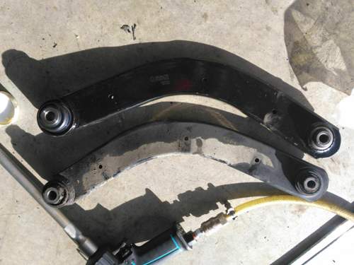

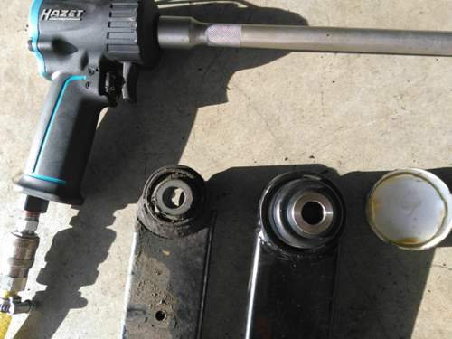

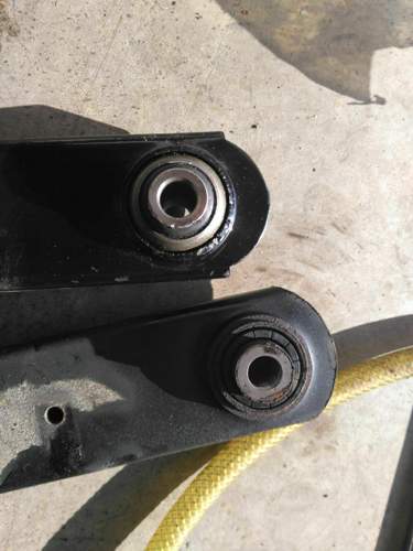

Heut mal dazu gekommen die beiden oberen Querlenker zu erneuern . War mit Hebebühne in einer Stunde über die Bühne für beide Seiten .... Schrauben waren nichtmal angerostet
In den Originallenkern sind Gummibuchsen eingepresst, in den nun verbauten scheint mir sowas wie Unibalgelenke drin zu stecken ..... sind auch größer .
Um links an die Schraube zu kommen musste ich den Auspuff-Endtopf nach unten schwenken ....
Bei der Probefahrt trat das rappeln aber wieder auf .... anders ... nicht mehr bei den ganz leichten Querrillen .... erst bei größeren Unebenheiten .... also ist da noch mehr im argen 🙁
Werde also in der nächsten Zeit auch sämtliche Buchsen erneuern , aber vorher tausche ich mal die beiden Stoßdämpfer hinten mal von l nach r nicht das da einer Geräusche macht und ich die ganze Achse da durch tausche...

@ulridos schrieb am 06. Mai 2016 um 21:44:10 Uhr:
Na mit dem Equipment geht die Sache doch bestimmt gleich viel leichter von der Hand...
Danke für die Bilder.
Ich bin noch nicht wieder dazu gekommen, nachdem ich beim letzten Mal am oberen Lenker gescheitert bin.
Deine neuen Lenker sehen tatsächlich viel robuster aus als die alten. Hauptsache die Optik hält was sie verspricht. Toi, Toi, Toi!
