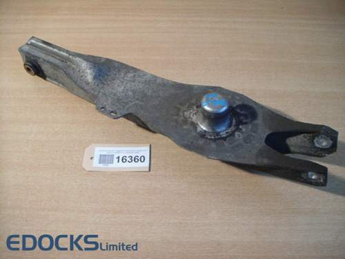

leider ergibt sich daraus nicht genau, was wo angeschraubt ist ....... was genau ist die No. 5 ? wo sitzt die ??
https://data.motor-talk.de/.../hinterachse-8591349111058680831.jpg
am großen Querlenker Die Buchse links im Bild im Anhang .... gibts die auch einzeln zum einpressen ??
Querlenker
Die Nr. 5 ist die äußere Buchse vom unteren (großen) Querlenker im Achsschenkel. Die habe ich gerade selbst ausgetauscht. Das habe ich mit zwei Wagenhebern noch hingekriegt. Aber am oberen (Banane) bin ich kläglich gescheitert.
Das geht nicht ohne Bühne.
Zu den inneren Buchsen im unteren Querlenker hat sven.borchers etwas weiter oben die möglichen Alternativen beschrieben.

In dem Link hier :
http://www.ebay.de/.../331633626854?...
wären das die Buchsen zwischen den Querlenkern ... richtig ?? Also Ecat No.5
Ganz links aussen dann die Lager aus dem Längsträgern ... in Ecat Teil No.10
und dazwischen die ... das wären dann die aus dem großen Querlenker innen ..... die es bei Opel nur komplett mit Querlenker gibt (No17 ecat) und wahrscheinlich vom Vectra B sind und angepasst werden müssen ?!
unten links ist klar , sind die Koppelstangen
Wenn das so korrekt ist , suche ich das nun in halbwegs sicherer Qualität 🙂
