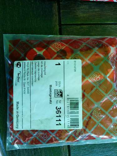

an den Spureinstellschrauben bin ich wieder verrückt geworden. Da kann man ja nicht mal mit 'ner Säge oder Flex an der Buchse ansetzen. Wie habt Ihr das denn gemacht?
Noch was: Im Febi ProKit für die Spur Querlenker ist nur die M14 Mutter für die äußere Schraube dabei.
Beim Kit für den oberen Querlenker waren zwei Muttern dabei. Gibt's dafür einen Grund?

Öhm ... das Febi ProKit habe ich gerade gekauft, weil Schrauben mit abgebildet waren !?! Ist doch Sinn und Zweck des Pro-Kit ... und wird auch extra so beworben
http://www.ebay.de/.../400775851525?...
würde ich reklamieren ....

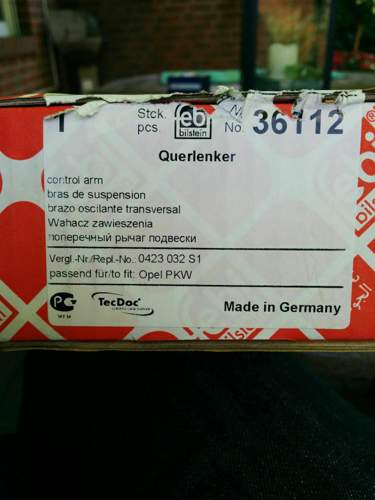

Der obere Querlenker als Pro-Kit von Febi kommt auch mit kompletten Schrauben .... http://www.ebay.de/.../321844687722?...
Ich hab ja andere gekauft, da war nix dabei ...http://www.ebay.de/.../171664733532?...
Das was Mouton meint ist eventuell nicht mehr aktuell?
Hier ab Post 24 und 26
www.vectrac-signum.de/showthread.php?t=2973&page=3
Dort kann man auch sehen, dass im offiziellen Bild von Febi sogar die Mutter fehlte und die falsche Schraube dabei war.
Obwohl bei genauerer Betrachtung vom verlinkten Prokit von ulridos, scheint es immer noch nicht vollständig zu sein.
Es fehlt immer noch min. die selbstsichernde Mutter!

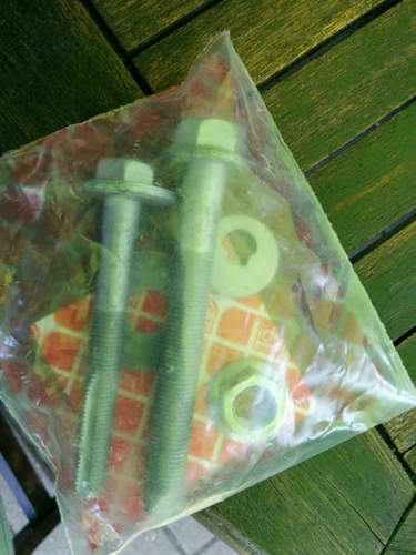

Die beigelegte Verstellschraube beim Lenker für die Spur ist glaube ich zu lang, die passt aber am Lenker für den Sturz. 100mm vs 85mm ..
Ja, stimmt. Hab mich wohl missverständlich ausgedrückt. Es ist eine M14x115 + Mutter und eine M12x100 + Exzenterschleifer dabei.
Beim oberen Querlenker war aber auch nur die normale M12 Bundmutter für die Einstellschraube und keine selbstsichernde dabei.
Da denkt man, auf der sicheren Seite zu sein. Echt nervig.
Aber noch rechtzeitig abgebrochen, sonst hätte ich das auseinandergebaute Auto da stehen.
Mit selbstsichernd meinte ich die Bundmutter .. ist ja quasi das selbe/gleiche whatever :D

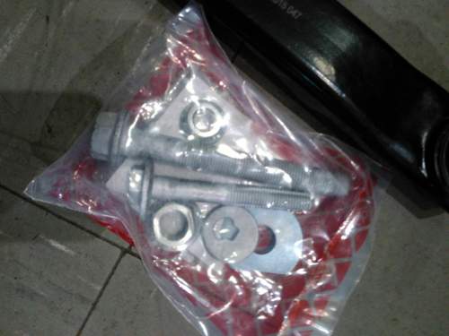

also bei mir sind Muttern dabei :)
gekauft hier :
http://www.mister-auto.de/.../febi-bilstein-36112_g273_a10136112.html
direkt zusammen mit den Buchsen für den großen Querlenker aussen .... http://www.mister-auto.de/.../...-33907-01_g1080_a03533907!01.html?...
Warte nun noch auf die Powerflex innen ....

Seltsam...
Ich habe auch bei Mister-Auto bestellt.
Nicht nur, das die Mutter fehlt, auch deine M12- Schraube sieht kürzer aus.
Da habe ich wohl Restbestände mit falschem Zubehör erwischt.
Der FOH wollte mir auch die M12x100 verkaufen!?
Ich hab' jetzt echt keine Lust mehr, das ganze auch noch zu reklamieren.
Dämliche Schraube, das wird sie mir noch büßen...

Das entscheidende an der zu langen Spureinstellschraube sind die beiden dann zu kurzen Schlitze. Die Exzenterscheibe läßt sich nicht weit genug aufschieben.
Moment... gehe messen.....
Excenterschraube M10 hat Gesamtschaftlänge von 85mm ... Gewinde etwa 5mm kürzer
die Dickere M12 ist 115mm lang ( auch da am Ende 5mm ohne Gewinde)
