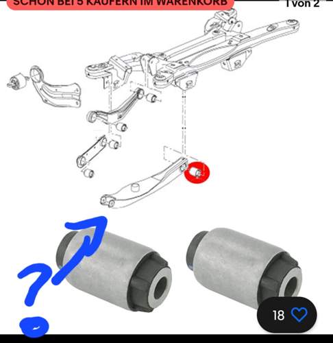

Hi Leute,
Ich habe einen Vectra C Caravan 1.8 122Ps Baujahr 2005.
Ich möchte bei ihm hinten die Lager vom Querlenker neu machen, da diese fertig mit der Welt sind.
Ich bin mir nun aber unsicher welche 2 Lager ich benötige :-/. Das Eine habe ich gefunden was am Querlenker hinten oben ist (siehe bild) aber welches benötige ich für unten (im Bild das gezeichnete Fragezeichen)?
Und wenn mir noch einer sagen könnte wo ich neue Schrauben dafür herbekomme wäre das echt super ??
Gruß Marcus
Was für ein Lager wird dort benötigt?
offen gesagt steht das alles hier im Thema drin. Für die Schrauben kannst Du alle möglichen Sturzkorrekturschrauben nehmen, Hauptsache richtiger Durchmesser und nicht zu kurz, ich habe diese hier genommen:
https://www.amazon.de/dp/B0C6T528LT?...
Die Lager auf deinem Bild sind übrigens nicht die hinten oben, sondern hinten unten innen.
Die mit dem Fragezeichen sind die hinten unten außen.
Am Querlenker hinten oben ist Quatsch, denn das sind die Bananenlenker (Sturzstrebe), und die haben innen eine Buchse und außen ein Drehgelenk, das kostet einzeln so viel wie der ganze Bananenlenker.
lg physikphilosoph
Hier die GM Nummer für dein Fragezeichen:
24469643
Es ist die Nummer 5 im Bild.
Noch ein Tipp:
Nach der Achsvermessung auf das Ende dieser Schrauben Unterlegscheiben und eine Hutmutter drauf machen, am besten mit Dichtmasse verschließen. Danach einmal jährlich alles mit Seilfett oder Sprühwachs einjauchen.
lg physikphilosoph
